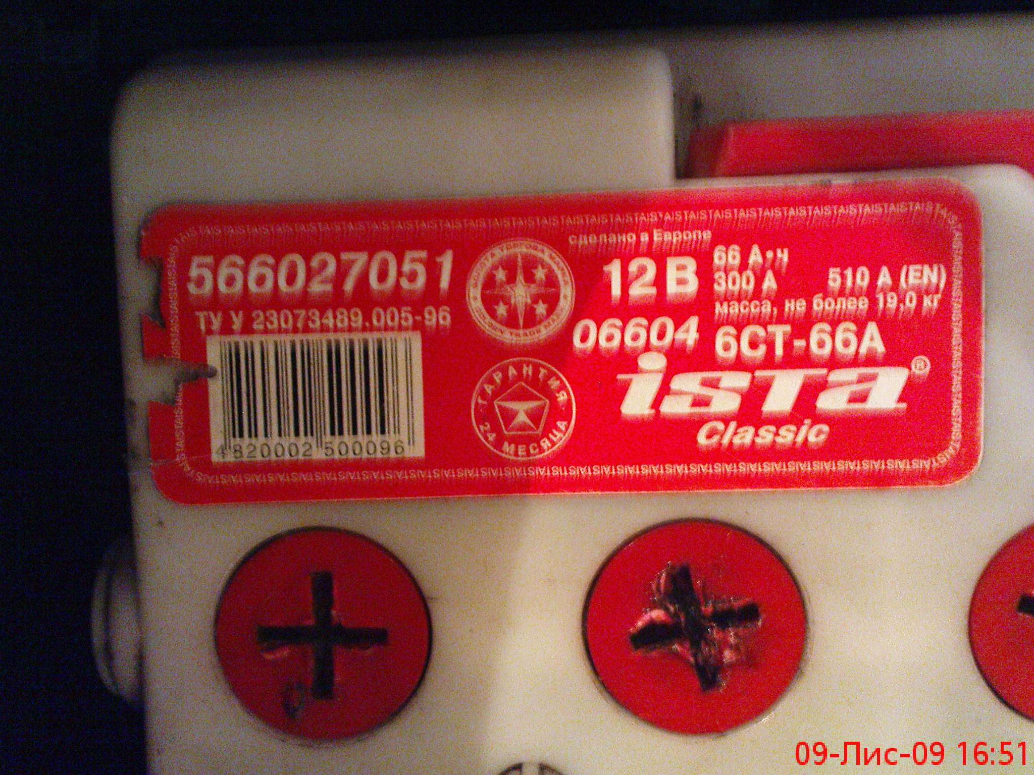

СообщениеДобавлено: Пн Ноя 09, 2009 19:16    Заголовок сообщения: Ответить с цитатой
у меня акум подустал уже кто вкурсе по маркировке какого года выпуска

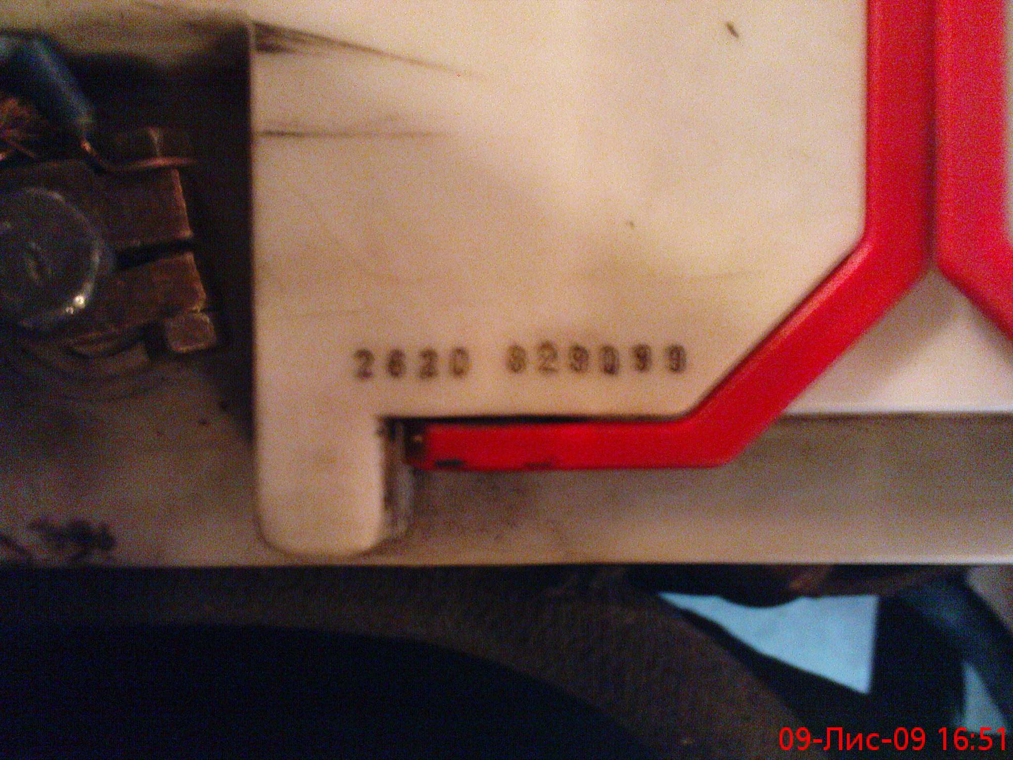

СообщениеДобавлено: Пн Ноя 09, 2009 19:17    Заголовок сообщения: Ответить с цитатой
и вот это возле + 2620 829099

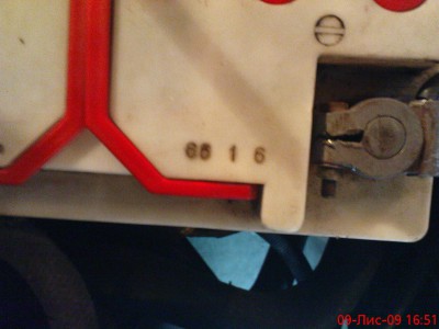

vitaliys
Зарегистрирован: 09.10.2008
Сообщения: 849
Откуда: Деражня
Авто: FIAT Tempra 1.9 D 1994
СообщениеДобавлено: Пн Ноя 09, 2009 19:19    Заголовок сообщения: Ответить с цитатой
а это минусовая 66 1 6

vitaliys по дате производства в журнале за рулём была статья по расшифровке цифровых выштамповок на корпусе, возможно была инфа и по исте, можно на сайте производителя спросить.

vitaliys
Сообщения: 849
Откуда: Деражня
СообщениеДобавлено: Вт Ноя 10, 2009 09:36    Заголовок сообщения: Ответить с цитатой
просто акум полбому буду покупать новый правда хотелось бы до нового года дотянуть шоб новый купить , мне просто интересно сколько этот отходил, а себе думаю брать не меньше 65 А ибо имею дизеля ))
