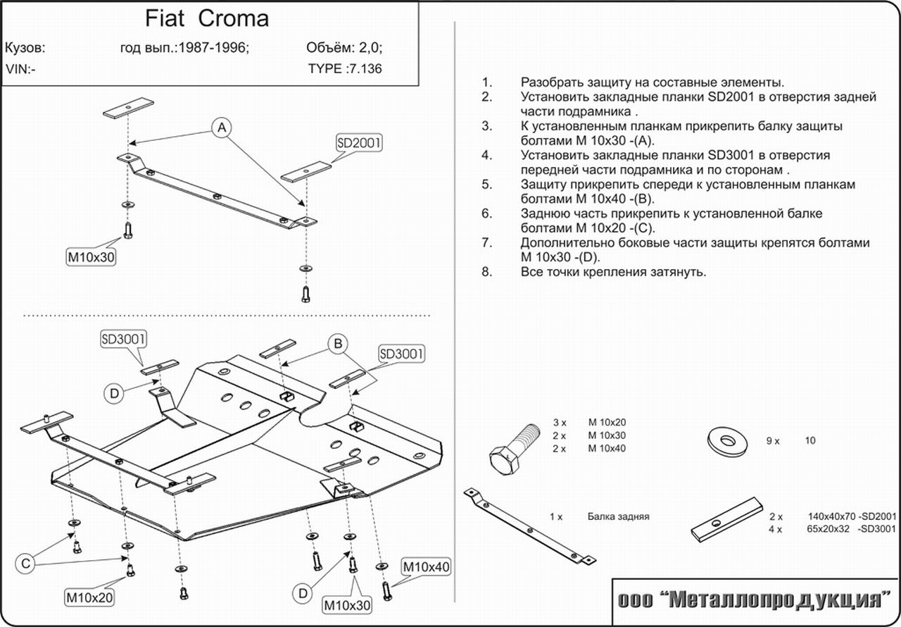

Поддон на дизеле безобразно низко,часто цепляю,раз даже пробил. Сейчас приподнял немного морду,но все равно хочу подстраховаться. Сварить и выгнуть могу любую конструкцию,знать бы ,как она выглядеть должна,к чему крепиться. буду очень благодарен за подробное описание,а тем паче за фотку!javascript:emoticon('Rolling Eyes')

Для трактористів буде актуальним придумати, як подавати потік повітря на інтеркулер.
Спіонерив тут. http://www.karter.ru/catalog/result.php?SECTION_ID=260
 Просмотрено:  309 раз(а)

И размеров нету ((... Делать предварительно макет из картона?

Taras_Potatos,спасибо, теперь понял- задняя часть кркпится к дополнительной рамке,а то нестыковка по высоте получалась.

И он на балке сверху. По моему, установка этой защиты на его обдув никак не повлияет.

Я не заперечую )) головне, щоб нічого не заваджало потоку повітря().
Ще 1. Думаю, що варто зробити отвори для зливу мастила з піддону та з фільтру, щоб що-разу не знімати піддон.
