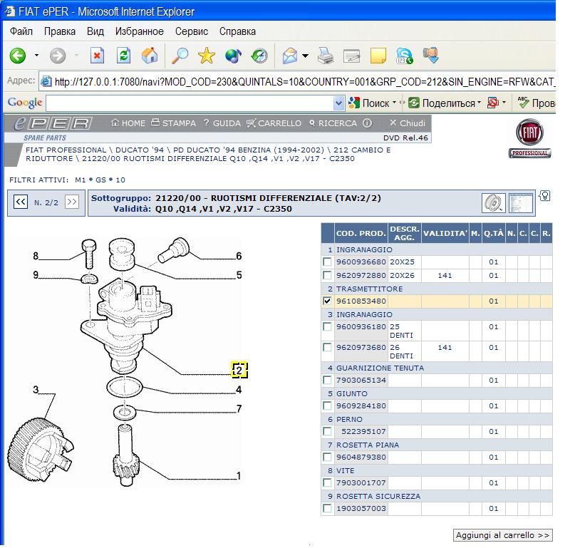

Добрый день подскажите каталожный номер датчика скорости Фиат Дукато 1996 года 2.0i? микроавтобус. В интернете перерыл, никак не могу найти. Спасибо

Добрый! № 9610853480 (см. на рисунке)

как вариант поищи б/у - подходит с 2.8JTD (или 2.8HDI с BOXER/JUMPER)
