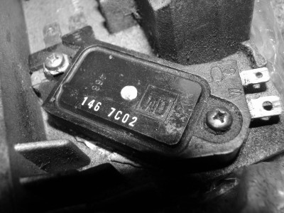

а фото можна?

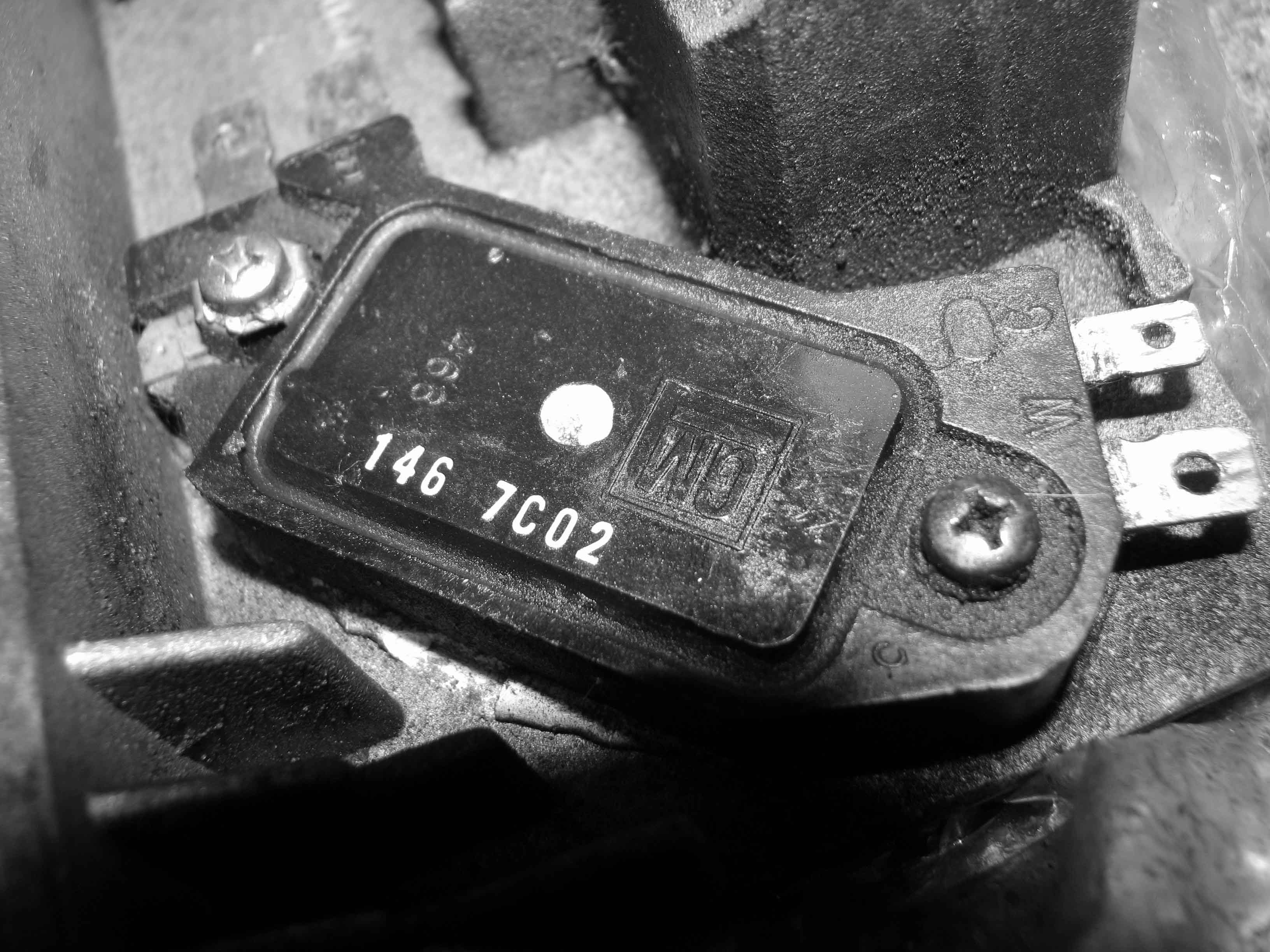

СообщениеДобавлено: Чт Мар 11, 2010 16:17    Заголовок сообщения: Ответить с цитатой
А вот и оно[/img]

Кто-то знает что это? Laughing

СообщениеДобавлено: Чт Мар 11, 2010 16:42    Заголовок сообщения: Ответить с цитатой
Destroy
Переколупав всю проводку в регаті, такої "фєнічки" небачив
Питання:
1) DigiPlex присутній???
2) можна фото де ця штука знаходиться?

СообщениеДобавлено: Чт Мар 11, 2010 16:52    Заголовок сообщения: Ответить с цитатой
Ця штука находиться на радіаторі а до радіатора кріпиться катушка зажиганія, воно начабто під катушкою. Що таке DigiPlex - я не знаю =(

СообщениеДобавлено: Чт Мар 11, 2010 16:56    Заголовок сообщения: Ответить с цитатой
GM Twisted Evil
Это не простой комутатор, в нем еще стоит преобразователь аналог-цифра (AC to DC). Обычный комутатор не подойдет. Обзванивай разборки (были Типо с GM-Delco)
Датчик стоит в трамплере?
комутатор 4-х контактный ( на картинке инжекторный 7 контактный)?
двиг карбюраторный?
Обзванивать разборки, были Типо с GM-Delco
