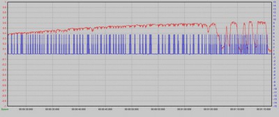

Похоже лямбда устал, судя по увеличению времени реакции около 500-600мс (по статьям в сети, вроде, должно быть около 80 мс???). Есть ли смысл заменить родной Bosch 0258001051 однопроводной на 4х с подогревом, скажем, от десятки ваз? Сейчас родной зонд входит в режим спустя 5-7 мин после запуска. Или может в мозгах какойнить таймер есть и подогрев ни чего не даст?
Впрыск GM Delco.
И еше какое документированное давление топлива для этого впрыска? У меня 0,07МПа (до замены фильтра было 0.065МПа), а с пережатой обраткой 0,18МПа, насосу 10тыс км, родной. В разных темах пишут по разному от 0.8 до 1.5 бар. Где правда?
Спасибо...

Без допольнительных изменений ( система впуска , выпуска , мозги ) замена лямды на четырехпроводную ничего не даст. Если провалов в езде нет то к насосу претензий нет ( давление надо смотреть исходя из номера насоса )( и еще очень важно производительность насоса , но измерить можно только на спец стенде)
Какраз притензии есть: наблюдается небольшой провал при разгоне.
Исходя из номера мы узнаем давление которое может обеспечить насос, но никак не давление в системе.
Я так понимаю, что производительность и давление для одного конструктива очень взаимосвязаны. Производительность легко замерить временем наполнения мерной емкости, или расчитать исходя из давления и сечения.

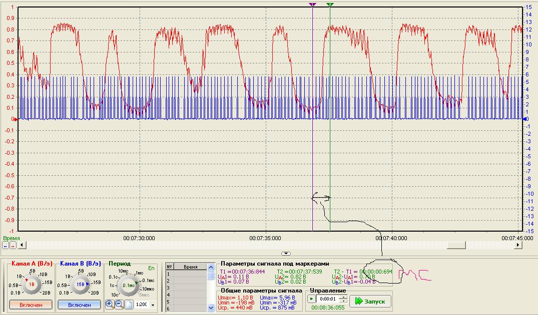

Это называется широкополосная лямбда у нее принцип действия совсем другой, а я говорю о такой же как и родная лямде только с нагревателем.
дело в том, что в мозгах есть режим работы при котором игнорируются показания лямбды заданное время после пуска, чтоб лямбда нагрелась и пришла в рабочее состояние, так что врятли что-то измениш в этом плане
Так в том то идело что не ясно есть ли таймер для входа в режим или нет?
Лично я наблюдаю на осциллографе, что лямбда регулирование начинается после того как его показания становятся больше 0,6В.
Причем время начала регулирования с момента запуска меняется при разной степени холодности двигателя. На теплом движке около 1 мин, на холодном около 6. Тоесть похоже таймера никакого нет, но хотелось бы знать наверняка, а может еще какиенить нюансы есть?
Просто бошевский лямбда зонд родной стоит дороже чем бошевский от ваза, так почему бы не поиметь нагреватель? если он нужен конечно.
С питанием все просто на вазовзком просто запитывается от постоянки без всякого ШИМ и токоограничения.
 Просмотрено:  542 раз(а)

Исправная лябда генерирует постоянный переменный сигнал 1Гц между напряжниями 0,2-1,0 В. Если она "зависает" в крайних значениях, выше или ниже, соответственно смесь либо бедная либо богатая, либо сама лямбда "умерла". Сигнал генерируется после нагрева в 300 С. Есть четыре вида конструкции: с одним проводом(сигнал всегда чёрн.цв.) двумя(сигнал, + подогрев.) тремя (сигнал,+- подогрева), четырьмя (сигнал, - сигнала, +- подогрева).
Сигнал мозгами учитывается на холостых оборотах и ниже средних, на полных оборотах и при разгоне, обогащение смеси выходит "за рамки"и не учитывается. Мозги учитывают показания лямбды и определяют её исправность в зависимости от режима работы двигателя, по её сигналу на данном режиме и по другим датчикам характеризующим этот режим.
При неисправности, мозги ориентируются на "эталонные" значения в "памяти", для данного режима работы и выдают код ошибки на приборку, позволяя "доехать домой".
Исправная лямбда ни чего не генерирует, на ней появляется ЭДС постоянная в зависимости от смеси (видно же на рисунке выше), причем эдс изменяется практически скачкообразно при малейшем отклонении от оптимальной смеси. А переменный сигнал мы наблюдаем вследствии работы обратной связи. По нашей лямбде не оценивается колличество обеднения или переобогащения смеси (для этого есть широкополосный зонд), а только факт отклонения от нормальной смеси. Если бы вы запустили двигатель с отключенной обратной связью (по некоторой информации с замкнутыми контактами А и В на диагностическом разъеме) и с рабочей лямбдой и всей системой впрыска, то напряжение на зонде было бы около 0,45в постоянки.
Похоже что при прогреве ЭБУ заведомо переобогащает смесь для легкого пуска и ждет пока лямбда не покажет переобогащение (больше 0.45в + еще немного), и только после этого включает обратную связь.
Какие бывают датчики кислорода и как они работают я знаю, меня интересует вопрос целисообразности использования нагревателя в лябде при том что он не заложен изначально во впрыск GM DELCO.
