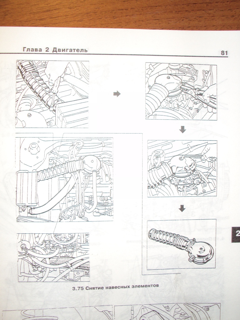

как уже говорил стоит карбюратор от семерки хочу поставить родной но старый хозяин там такого намудрил на карбюраторе стоит карабуха с фильтром от него идет опять карабуха на крыле пустая если кому не лень сфоткайте как должно быть? очень прошу.

На правом крыле коробка- это непосредственно корпус фильтра. Соединён через гофру с нахлобучкой (как на 41 москвиче) карбюратора.
Могу только стрёмную картинку из книги дать.

спасибо большое теперь есть понятие что и как буду пробовать орегинал но с ним некоторые проблемы на нем нету рамки чтобы прикрепить сверху кришку и резинки под нее и тот козел поставил прокладку наверное на клей не могу его разобрать чтобы почистить боюсь применять большие усилия чтобы ниче не сломать.
