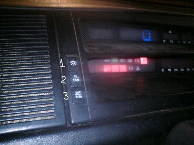

что за клавиши?

1. регулировка подсветки панели.
2. сбивать на 0 суточний километраж
3. переключение между суточним и общим километражом.

почему могут не работать?

неработают все?

да
На них идет отдельный разъем. Сними панель и проверь что он на месте.

снимал колонку смотрел, разъём на месте.

sasa
Значит гдето обрыв. Гдето читал что в самой плате где кнопни надо смотреть, но точно не помню. Sad

Д.... думкою багатіє. У меня тоже клавишы неработали , тоже думал на нафиг надо , но когда зделал момимо приятных ощющений что работает то и полезные кнопки получаются.

Может кому пигодится по ремонту кнопок. Фоток нет, раскажу.
На ети кнопки стоит отдельная плата , внутри всей панели, и стоит она таким раком что при сильном нажатии на кнопки или хорошем резком тычке пальцем, контактная пайка отламывается. Ремонт прост разобрать всё и пропаять контакты, мне помогло, пока всё работает.
