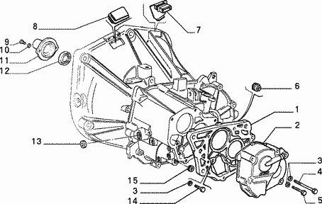

Возникла проблема со сливом масла из КПП.
1) Подскажите, пожалуйста, как выкрутить сливную пробку КПП.
Отрезок шестигранника 10мм не входит в пробку (может ли там быть 9мм). Можно ли снять крышку 2 и плиту 1, показанные на рисунку без полной разборки коробки, чтобы добраться до пробки.

СообщениеДобавлено: Сб Фев 20, 2010 22:03    Заголовок сообщения: Ответить с цитатой
oosimvol
Для выкручивания пробки служит стандартный шестигранник (уголок, либо головка под трещетку). И не вздумай для этого колоть коробку, да еще на авто.
На практике ни у кого не слышал отзывов по GL-5, но оно для автоматических трансмиссий и нам не положено.

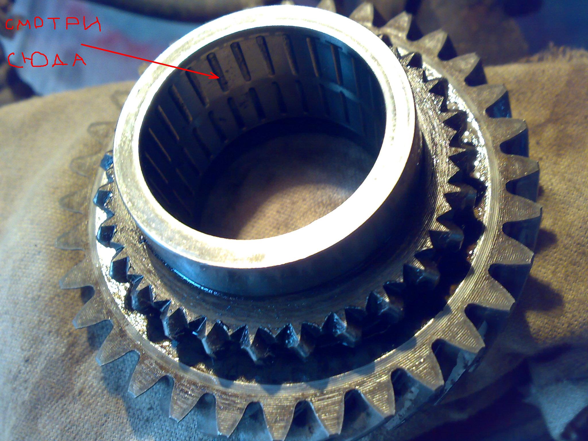

Сергей писал(а):
а потом по совету знакомых залил тюбик XADO для трансмисий. Результат как и описано через 1,5-2 тыс км. пропала шумность коробки, и вероятно есть остальные эфекты.
Ага Cool и я заливал Хадо, шумела пятая, позже перестала... А теперь пятая и в придачу четвертая шуметь начала. Как можно с помощью какой то смазки востановить выработку подшипника Question Это полный бред

СообщениеДобавлено: Вс Фев 21, 2010 18:27    Заголовок сообщения: Re: Вопрос по КПП Типо Ответить с цитатой
oosimvol писал(а):
...Можно ли снять крышку 2 и плиту 1, показанные на рисунку без полной разборки коробки, чтобы добраться до пробки...
Крышку 2 без полной разборки снять можно, плиту 1 нет. Только пробка находится в другом месте Smile ты же сам видел. И сняв крышку 2 ты не сольёшь масло. Там его и так немного в процесе работы (поэтому и пятая часто не выдерживает). Даже если поставить авто под углом (поднять правую сторону) тудой вытечет небольшая доля масла.
Так что крути пробку Smile
