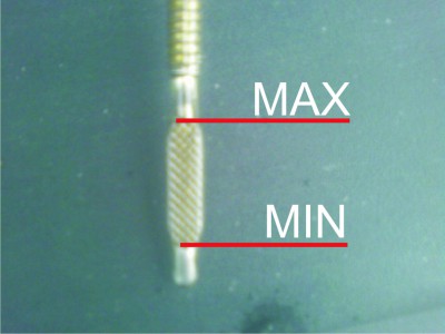

У меня на щупе нет отметок Min и Max и рисок нет никаких как определить уровень? Fiat Marea

Купить другой щуп.
Подбери на рынке от любой авто или ищи фиатовский

у тебя конец щупа расплюснут и с насечкой. Так вот, верхний край насечки - это МАХ, нижний край, соответственно MIN уровень.
усьо просто)

я ПРАВИЛЬНО ПОНЯЛ?

Правильно.

bingo!)
