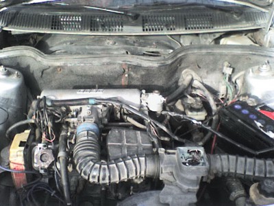

купил регата75 полный инжектор простояла 2месяца.включаю зажигание насос ганяет топливо по кругу не отключается.стартером маслаю даже не отзывается.с инжектором ещо не сталкивался подскажите хлопци куда лесть Embarassedтакже хотелось узнать марку инжектора чтоб поискать литиратуру о нём. Shocked

даже если насос гоняет шо дурной и искра такая хоть кабана смали этот мотор может и не завестись, и причина тому простой.
могли окислится контакты начиная с датчиков заканчивая мозгами, могли позалипать форсунки, мог сдохнуть расходомер... и т.д и т.п.
решение - перебрать и перечистить все электрооборудования.
самое смешное в этом что я прошел все эти мучения сам Very Happy
Сообщения: 13803
СообщениеДобавлено: Пн Фев 01, 2010 23:35    Заголовок сообщения: Ответить с цитатой
только заметил - а почему вскрыт расходомер (кто и что в нем ковырял????????) и почему перемотан изолентой патрубок между расходомером и дросселем????????
если в этом патрубке будет трещина или даже просто не затянуты хомуты то можно целый день машину таскать на буксире и она не заведется.

в принцепе всё понятно причин море.с буксира канешно заводить не рекомендуют можно сбить зажигание ремешок ГРМ провернётся и усё.нащот крышки и изоленты ничо сказать не могу така продавалась.мне нада схему меток зажигания мош у кого есть книшка выкинте фотку схемы меток тогда и потягать мона!да свечи белинькие знач компресия была до меня.

завёл таки со стартера уря-уря!!!переставил по новой зажигание.розносчик поставил не на 4 ана 1 горшок. поёт! Laughing
