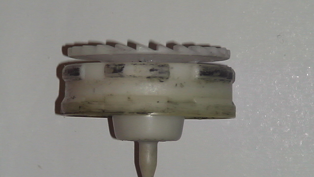

Народ, может кто выложит фото разобранной (разломанной) пробки топливного бака. Хочется разобрать её а не разломать. Родную потерял, а к купленной б/у ключ естественно не подходит. Увидеть бы расположение защёлок. Где они и сколько.

Я как то разбирал,точней сначала выломал личинку что б открыть бак(ключ поломал) потом успешно разобрал крышку(черный пластик держится на защелках,что б ниче не поломать надо феном подогреть пластик...дальше штопорное кольцо стоит на личинке,достаеш его и личинка вынимается...

Я из двух собрал одну - у первой разломал наружную (черную деталь), у второй - внутреннюю (белую), расставил сувальды под ключ, и защелкнул.
Для того чтобы защелкнуть пришлось развить немалое усилие. Сомневаюсь, что можно разобрать крышку просто разогрев наружную деталь...

СообщениеДобавлено: Вт Дек 22, 2009 13:45    Заголовок сообщения: Re: Пробку топливного бака Tipo разобрать ... Ответить с цитатой
Pivovar_i писал(а):
Народ, может кто выложит фото разобранной (разломанной) пробки топливного бака...Увидеть бы расположение защёлок. Где они и сколько.
Одна. Кольцевая:

СообщениеДобавлено: Вт Дек 22, 2009 22:09    Заголовок сообщения: Ответить с цитатой
Воооо, теперь понятно и видно. Большое спасибо за фото !
Тут-то видно, что это не 3 и не 4, как народ писал. А я пробовал всовывать в зазор между барабанами вырезанную полоску 1см пластика от таксофонной карты. Думал, что там, где проходит до дна, возможно отжимает защёлки. Теперь вижу, что наоборот - проходило между них. Буду пробовать разобрать не сломав... Smile

Еще обратите внимание на винтовую нарезку на центральном цилиндре черной детали - в в белой есть ответная часть, они как раз ответственны за развод деталей при закрытой крышке. Т.е., КМК, разнимать детали стоит при ЗАКРЫТОЙ крышке, выкрученной влево - когда детали разошлись.
