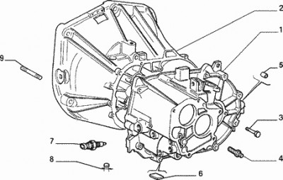

СообщениеДобавлено: Чт Фев 25, 2010 11:57    Заголовок сообщения: Ответить с цитатой
номер 7

yurik писал(а):
номер 7
спасибо за схему. Рукой дотянусь до него?
yurik
Зарегистрирован: 24.05.2008
Сообщения: 1378
Откуда: Буча Киевская обл
СообщениеДобавлено: Чт Фев 25, 2010 12:17    Заголовок сообщения: Ответить с цитатой
да

СообщениеДобавлено: Чт Фев 25, 2010 15:14    Заголовок сообщения: Ответить с цитатой
Сейчас снял штекер с датчика перемычку поставил, фонари загорели.
имхо лягушке хана... в связи с этим вопрос, если менять лягушку, надо ли сливать масло с КПП ?
