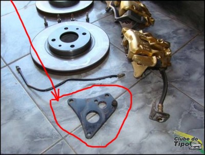

Нашел отличный мануал на бразильском форуме
http://clubedotipo.com.br/modules.php?name=Conteudo&pid=122
У меня есть донор к моему типо,хотел бы себе перекинуть на зад диски,так подойдут ли супорта с переда на зад и с этой деталькой я не знаком(ниже на фото)самому ее делать или с другого типо с дисковыми тормозами можно снять???

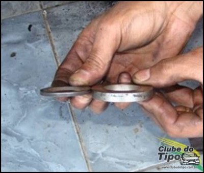

И должно быть нужно заменить шайбы,языка не знаю не могу раздуплить

Задние дисковые суппорты имеют механизм ручного тормоза- колодки сдавливаются как гидравликой, так и тросом. Конструкция совершенно другая. Если тебя не волнует ручник, теоретически, наколхозить можно. Но не советую.

Млин,а супорта то задние по 100 бакинских стоят((

И что это даст?
Лучше поставить вентилируемые передние (для начала) - передние берут до 70% тормозного усилия, и перегретые передние не заменят никакие задние. Я вентилируемые разок умудрился перегреть (затяжной спуск на нейтрали) - приятного мало.

ну если больше некуда вкинуть лишние 150 баксов то делай задние дисковыми Wink идея прилепить с передка можеш сразу откинуть
Новые?
Бу в 350 обошлись (пара) год назад - такие же лукасня

Arken
купи диски передние вентиль Brembo и колодки Ferodo DS2500 и будет тебе счастье , а так же перебери свои суппорта и поставь армированные трубки тормозные

ksv
Серег супорта на вес золота щас и стоят 350-400 гривен штука
