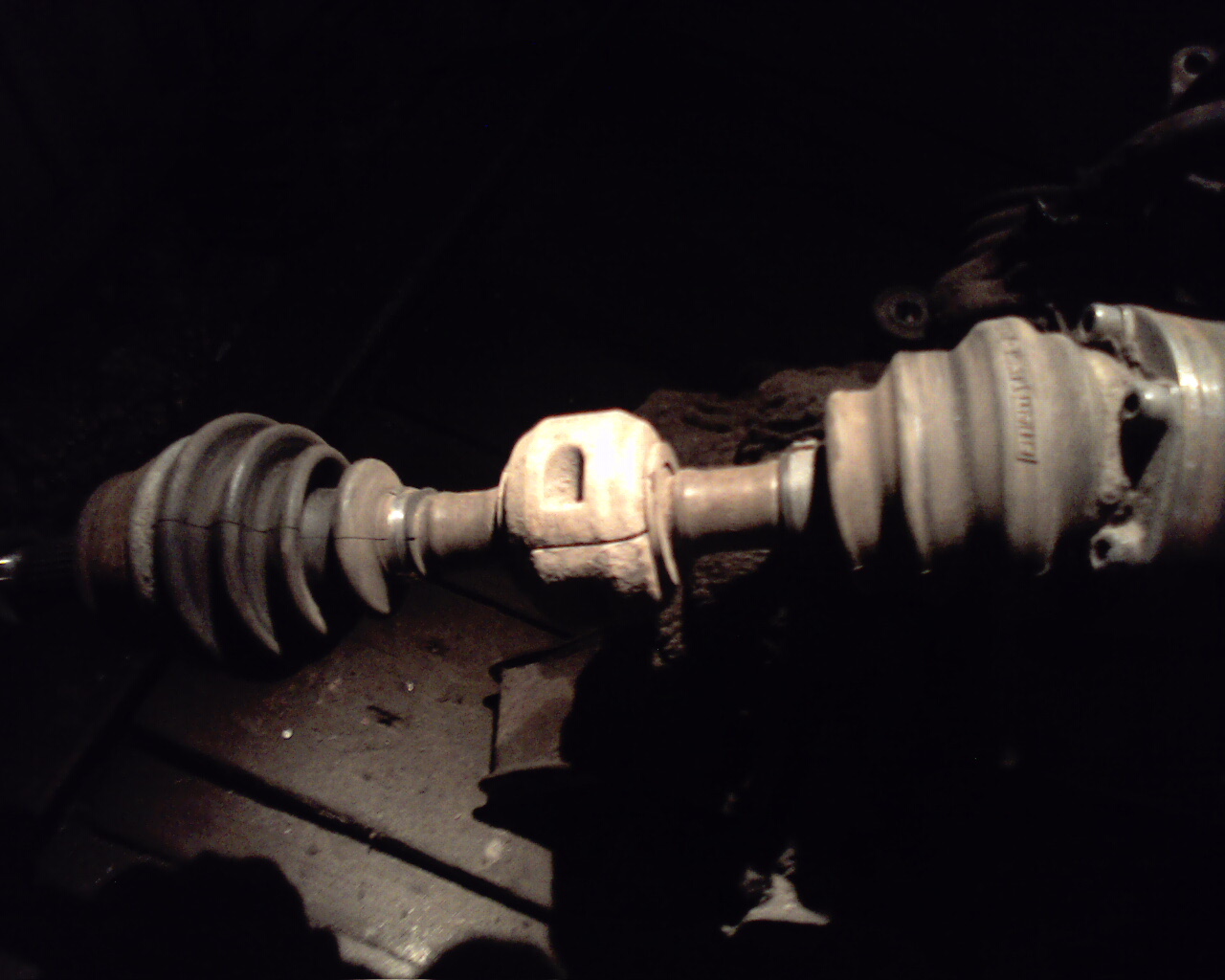

Гасители крутильных колебаний на 1.8 и 2.0
Хрюкин
Зарегистрирован: 21.03.2009
Сообщения: 2975
Авто: SATURN VUE 2.2
СообщениеДобавлено: Пт Ноя 27, 2009 19:52    Заголовок сообщения: Гасители крутильных колебаний на 1.8 и 2.0 Ответить с цитатой
Нужны ли они вообще?
 Просмотрено:  239 раз(а)

СообщениеДобавлено: Пт Ноя 27, 2009 19:59    Заголовок сообщения: Ответить с цитатой
+1. Тоже интересно, а то у меня их вообще нет.

На моей 2.0 тоже не было, но там такой колхоз до меня был...
На доноре AnSI TIPO 2.0 их тоже не было, но на его бывшем 1.8 имеются две штуки.

СообщениеДобавлено: Пт Ноя 27, 2009 20:33    Заголовок сообщения: Ответить с цитатой
karasoff
Заметь, внутренний чехол ШРУСа ФИАТ/ЛЯНЧА/АЛЬФА.

А говорят что Фиат г**но. Во какое качество, стока лет, а оно еще родное. Laughing
У меня тоже колхоза куча. На Типо 1.4 такая фигня была, а тута нима.

Была на Темпре (и есть сейчас) а на Браве не смотрел, наверное тоже есть. Но на Темпре стояла только на правой (длинной) полуоси, на короткой не было и даже на схемах нет. На фото короткая полуось, нафиг там этот девайс?

На 2.0 немного другая конструкция. На 1.4\1.6 есть, но только на длинной, это да.

у меня на длинной тож стояла. Развалилась нафиг. Т.е. на полуоси болталась как г-но в проруби. Выкинул. Теперь грешу на ее отсутствие - при наборе скорости на определенных режимах работы двигла еидет неприятная вибрация по всему кузову. Но не уверен, что из-за нее. Тоже интересно насколько эта дрянь нужна

Pustynnikov, ну на твоей-то понятно: полуось длинная. А на наших-то 1.8-2.0 обе короткие...

а у вас полуоси с внутренними ШРУСами или без? Если с ними, да еще короткие - вообще не понимаю нафиг нужен этот гаситель. Колхоз?

Точно не колхоз. Внутренние ШРУСы прикручены: левый(на фото) к фланцу, торчащему из коробки;
правый(точная копия левого)- к фланцу промежуточного вала, который шлицевой частью торчит в коробке, фланцевой крутится в шарикоподшипнике, закреплённом в чугунной опоре. Я ж тебе описывал устройство в теме "подвес правой полуоси" Smile .

Кстати гдето видел на фотках тоже эти фигни стояли, на коротких полуосях.

У мну на Дизеле 1,7 такая фигня висела на длинной полуоси.
На 2,0 короткие полуоси, такой фигни нет.

вот моя история с виброгасителем. http://forum.clubfiat.ru/index.php?showtopic=5377&hl=%EF%EE%EB%F3%EE%F1%FC+%E8%EC%E5%E5%F2+%F1%E2%EE%E9%F1%F2%E2%EE+%EB%EE%EC%E0%F2%FC%F1%FF
щас без него, изминений никаких не замечено, минусы его отсутствия не знаю, кто подскажет?
Минус его присутствия, под ним вол ржавеет, и вал ломается.
Точно из-за неё.
