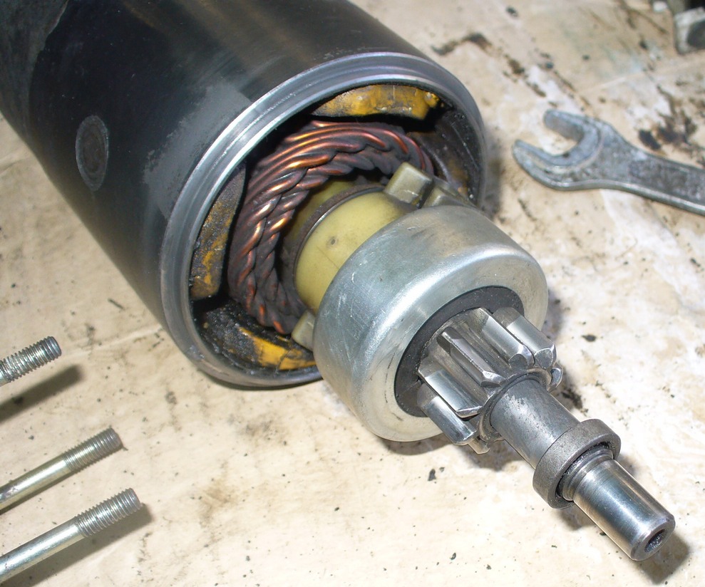

sheva70, хоть у тебя и другой стартер, но я думаю что принципиально такой же. А легко вытащил якорь из статора?. У меня дальше не разобралось. Там не нужно чего-то высверливать?
Щетки тоже хочу поменять, раз уж напомнили. Может кто подскажет какое у них сечение. Стартер 0.9kW MSN-274 или E80.

На валу ещё снять стопорное кольцо чтобы бендикс вышел.
Со стороны щеток также стопорное кольцо (накрыто крышкой с 2-мя винтами).
