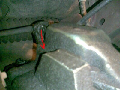

Там где рычаг(указаный стрелкой) входит в коробку капает масло.Похоже протекает сальник.Вопрос:
Можно ли его поменять не снимая коробку?
Если кто менял, номерок для заказа,фото.

Там стоит резиновое колечко (ес-но маслостойкое). При определенных навыках и понимании происходящего меняется прямо на авто. В случае оплошности снимаешь коробку и пытаешься извлечь упущенные внутрь детали. Очень часто есть просто выработка и приходится химичить или менять сам шток.
У меня например там регулярно сукровица и иногда капельки под авто. Коробку снимать и реставрировать отверстие лень, а замена колечка эффекта почти не дала.

Действительно самое главное не упустить запчасти туда, там стоит две пружины и втулка которые при неакуратной разборке полетят по любому вниз (в коробку) второй налом это то что надо запомнить его положение до снятия - садится оно на шлицы и если неправильно вставиш обратно -сместиш нулевое положение кулисы- что может потом ттебе не дать включить какуюто передачу ну или внести дискофорт- а стоит там резиновое кольцо можно подобрать на базаре - главное что б маслостойкое. меняется в принципи минут 15. слава богу у самого такое всего раз было и то когда собирал на верстаке коробку ещё не успел полностью скрутить - упала втулка- пришлось снова рабирать коробку- так что если напортачиш всё будет плохо прийдётся снимать коробку с движком как показала практика снять отдельно коробку то можно а вот надеть её обратно это уже искуство)) ыыыы иначе не выймеш а так запореш ....

Якщо не зраджує пам'ять, то інакше ніж правильно надягнути невдасться, хіба що бути ДУЖЕ сильний. ))) Там є ключ(здвоєний шліц).

у меня одевается как хочеш тоесть - стандартные шлици как на кулаке- как хочеш так и вставляется- возможно оно там и было - но до меня( та я так намучиился выставляя эти углы(

По шлицам действительно можно промазать. Коробка снимается на Уно на ура, одевается то же. А вот упустить и одеть раком на раз.

Дивно, а у мене однозначне положення .....

Может были варианты штока, но я видел всегда шлицы и можно провернуть.
