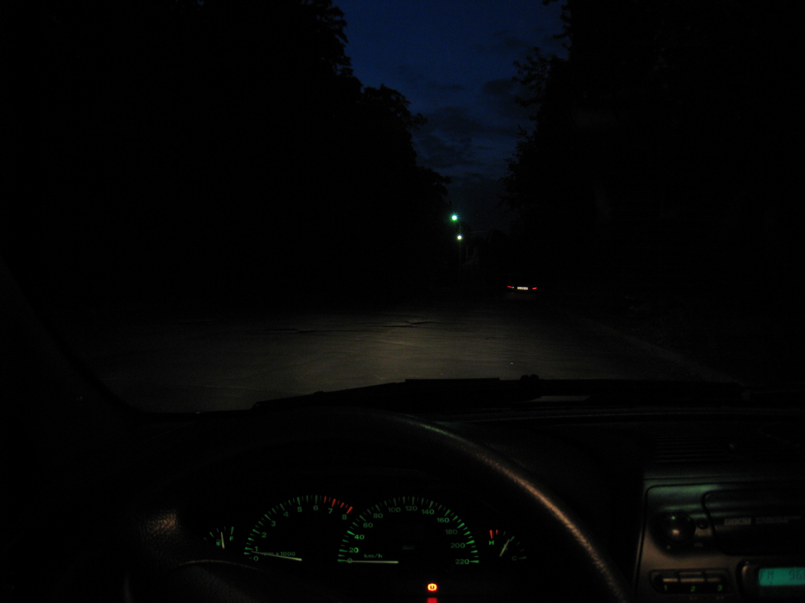

После регулировки фары нормально светят? Можешь сфотографировать и выложить?

| До регулировки тож нормально светили! Просто было интересно нафиг аж две крутилки если одна ничего не делает. Обычно ставлю в гараж до темноты, будет возможность сфоткаю, выложу.

| 46romik писал(а): | lylon
После регулировки фары нормально светят? Можешь сфотографировать и выложить? |
Выкладываю, правда сразу говорю у фотика нет ночного режима, так что, то как светит в жизни и как на фото две большие разницы!!! В жизни ярче и лучше!!!
