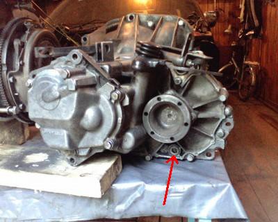

Хрюкин
Зарегистрирован: 21.03.2009
Сообщения: 2975
Авто: SATURN VUE 2.2
СообщениеДобавлено: Вт Май 18, 2010 13:50    Заголовок сообщения: Ответить с цитатой
oosimvol писал(а):
Попробуй слить через пробку возле диференциала. У меня это был единственный выход.
Это и есть штатное сливное отверстие Very Happy

Юрец24
Зарегистрирован: 09.11.2009
Сообщения: 1040
Откуда: Конотоп
Авто: Fiat Tipo 2.0 16v
СообщениеДобавлено: Вт Май 18, 2010 17:37    Заголовок сообщения: Ответить с цитатой
SERA
я сливаю масло открутив пробку которая указана черной стрелочкой. Только у меня она под накидной ключик на 19.
а открутить ту что показана на рисунке красной стрелочкой не реально - нету доступа без снятия с автомобиля.
oosimvol
Зарегистрирован: 04.02.2008
Сообщения: 932
Авто: Fiat Tipo 1.4 Solex
СообщениеДобавлено: Вт Май 18, 2010 17:57    Заголовок сообщения: Ответить с цитатой
Юрец24 писал(а):
SERA
На рисунке наверное 2-х литровый мотор. А у товарища SERA 1,4, как у меня. До пробки, показаной черной стрелкой достать нереально. Мне форумчане пытались вталдычить про пробку дифа, а я, пока кучу шестигранников не покромсал, не допер.
