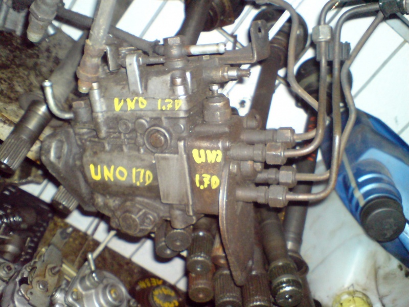

Одинаковые ли у них насосы?Я имею ввиду по креплению,а не по тех.характеристикам.
ТНВД 1.7D. С виду как у меня на 1.3D
 Просмотрено:  320 раз(а)
СообщениеДобавлено: Вт Окт 20, 2009 16:13    Заголовок сообщения: Ответить с цитатой
Частина під 3 болта має бути такаж (100 відсотків не дам). Інакше виглядає привід аксельратору. Давай номер, що на ньому вибитий, проб'ю, яи то дійсно від 1,7. Взагалі усі Bosh VE виглядають "дещо" схожими. )))
СообщениеДобавлено: Ср Окт 21, 2009 07:38    Заголовок сообщения: Ответить с цитатой
Отличие насосов есть, приколхозить наверное можно, но еще плунжера отличаются.
Моторы в принципе разные и положение, крепление и подключение насосов отличаются.
