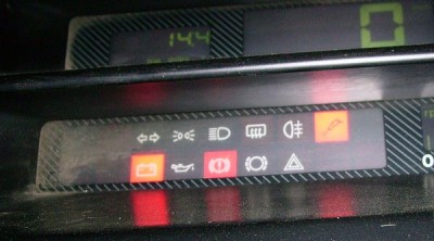

Собсно вот эта лампочка
 Просмотрено:  935 раз(а)

Это просто говорит о проблемах в подаче топлива. Может быть как и забившийся инжектор, так и грязный топливный фильтр. Для начала неплохо обнулить комп, потом решать. У меня решилось заменой топливного фильтра.

Artlight

У меня система питания автомобиля бензином (в т.ч. бензобак, бензиновые шланги с фильтром) вообще отсутствует уже давно, а лампочка засветилась только недавно. Склоняюсь к мысли что ее нужно выкрутить чтоб не раздражала Laughing

Skif
Зарегистрирован: 14.05.2006
Сообщения: 368
Откуда: Kyiv
Авто: Fiat Tipo 1.6 i.e SX, 1993г.
СообщениеДобавлено: Пн Янв 22, 2007 12:20    Заголовок сообщения: Ответить с цитатой
я понимаю. Просто пояснил почему горит. Покрайней мере почему горело у меня.
Попробуй обнулить комп. МОжет пропадет.
