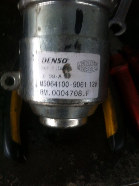

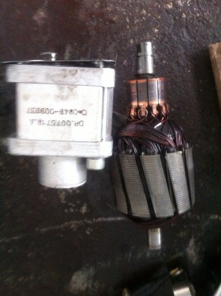

Fiat Punto 2008 г, РКПП. Проблема следующая, сначало была ошибка хетчбек трансмиссион опен, затем сделали адаптацию и все стало нормально, потом приехал в сервис они залили в кпп или куда там нужно было, АТФ Д3. Поездил не долго, опять встала ркпп, приехал в другой сервис он начал кричать орать, типо , какие и****ты залили туда атф д3, когда туда нужно лить Тутелу, вообщем.... заказал комплект сцепления, Тутелу кс С, все поставили, отдали на перемотку вот эту штучку справа. Все собрали, но, теперь не ркпп не проходит адаптацию, хотя оборудование бош ктс 450 (вроде бы), сказали якобы нужен шнур фиатовский оригинал, и тогда все будет хорошо. Что делать? в Волгограде Оф. дилеров нету. Может они какую то ошибку гдето допустили в сборе всего этого?
