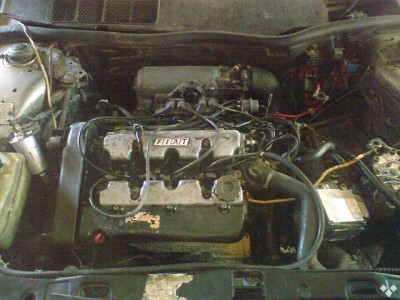

хочу взять двигло,в живую ещё не видел,только фотку прислали.Кто что может рассказать про него,говорят-2.0 16кл,турбо,так ли это?Я такого ещё не видел!

да это 2.0 16 клапанов турбо

на лянчу 91 разве ставились такие,мне кажется это кромовский!
СообщениеДобавлено: Ср Май 27, 2009 12:14    Заголовок сообщения: Ответить с цитатой
ну там на нём написано Фиат и стоит на на Кроме
какая разница то?
а насчёт клапанов я погорячился с ответом
тут 8 клапанов турбо

Да,значит пацани херню хотят подсунуть,говорят 16кл,но турбинка не работает,и говорят резвинько едет!А сколько л.с. в этом двигле и дорого ли мне вылезет эта турбинка?
СообщениеДобавлено: Ср Май 27, 2009 12:34    Заголовок сообщения: Ответить с цитатой
да не то что б подсунуть... просто пацаны сами могут быть не в курсах
пусть снимут клапанную крышку и сфотают Wink
турбинка или бу или ремонт
новая стоит немеряно
там 150 л.с. .. а разве лошади главное? Wink

Вообщето этот двиг по рассказам стоял на теме.По фотке видно,что он стоит на теме.На нём катались,навирнули турбину,после поломки ничего не ремонтировалось,но на ней продолжали ездить.Для движка это плохо?
СообщениеДобавлено: Ср Май 27, 2009 13:55    Заголовок сообщения: Ответить с цитатой
а ты по фотке подкапотного отличишь Тему от Кромы ? занятно Smile
я вижу что ляда вроде как и темовская а вот пластик кромовский
мотор тоже с табличкой Фиат а Лянча себе такого не позволяла
ездить с навёрнутой турбой это жесть
PS пробей что за мотор по его коду
СообщениеДобавлено: Ср Май 27, 2009 14:04    Заголовок сообщения: Ответить с цитатой
Телевізор ніби Темовський, а стосовно таблички знадписом Феад -- те що не може собі позволити Лянча -- запросто може позволити будь-хто інший. Якщо кузов дійсно Тема -- знач там вже раз мотор свапувався.

Где месторасположение этого кода на двигателе?Если на убитой турбе ездили,зачит движку хана?
СообщениеДобавлено: Ср Май 27, 2009 14:12    Заголовок сообщения: Ответить с цитатой
табличка на правом лонжероне скажет какой мотор стоял с завода
на двигете нету маркировки этой
вскрытие покажет Wink

Смотря как навернулась турба, если чота с крыльчаткой и кусочки попали в мотор, то в каком-то цилиндре можно ждать сюрприз, а если просто погнала масло, то мотору от этого пох. Но обычно ложат мотор вместе с турбой Laughing

могу сказать одно.не ставила Лянча двигателя с надписью Фиат.у меня у знакомого была Тема так там совсем по другому всё.
СообщениеДобавлено: Ср Май 27, 2009 17:55    Заголовок сообщения: Ответить с цитатой
Ставила той же двигун, тільки з надписом Лянча. Перевірено на тваринках.
