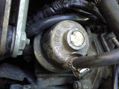

нужен регулятор давления топлива.помогите найти.Lancia Dedra 1991г.в 2.0 turbo система Weber.спасибо!если кто откликнеться.

извините не могу поставить фото нет шнура от телефона к компу.он находиться с права возле трамблёра

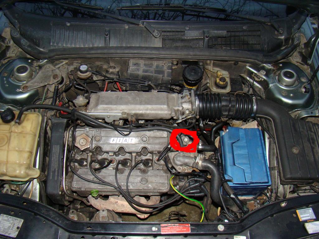

Glebi4
Зарегистрирован: 02.10.2008
Сообщения: 1330
Откуда: Украина, Киев Оболонь
Авто: Был Fiat TIPO 2.0 Granturismo немного ракетил на 2104) Citroёn C4 new
СообщениеДобавлено: Пн Май 18, 2009 11:54    Заголовок сообщения: Ответить с цитатой
Вот эта цяця Cool

СообщениеДобавлено: Пн Май 18, 2009 11:58    Заголовок сообщения: Ответить с цитатой
да вроде он.сейчас и я фото вышлю

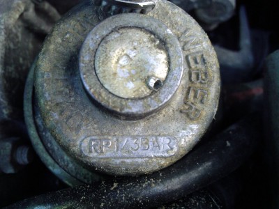

СообщениеДобавлено: Пн Май 18, 2009 12:10    Заголовок сообщения: Ответить с цитатой
вот сделал.он на 3 бара.

Romko
Зарегистрирован: 25.07.2006
Сообщения: 3653
СообщениеДобавлено: Пн Май 18, 2009 12:16    Заголовок сообщения: Ответить с цитатой
алекc - у меня на 2.5 бар...

СообщениеДобавлено: Пн Май 18, 2009 12:25    Заголовок сообщения: Ответить с цитатой
ну да!когда замеряли давление насоса прибор выдавал 3 бара.а у вас что на нём написано-2.5
СообщениеДобавлено: Пн Май 18, 2009 12:27    Заголовок сообщения: Ответить с цитатой
3 бара давление насоса! но не давление в рейке )) клапан это тупой механизм клапана
с одной стороны давление в рейке а с другой разряжение впускного коллектора давят на него и он себе работает ))

СообщениеДобавлено: Пн Май 18, 2009 12:31    Заголовок сообщения: Ответить с цитатой
алекc у меня написано 2.5 - такой ставился на турбо-моторы Wink

СообщениеДобавлено: Пн Май 18, 2009 12:40    Заголовок сообщения: Ответить с цитатой
у меня 2.5 и стоит на атмосфернике, еще на такойже темпре 2.5 и с разборки взяли также 2.5 - на заглушеной (и гуляет 3-2 в зависимости от дроселя)
На турбе может быть и 3 - вакуума то нет (турбина давит) = 3 заглушена (атмосферное во впуске) и гуляет 3-2 в зависимости от дросселя и давки турбины
ЗЫ Теория, манометр покажет Wink
ЗЗЫ Регулятор можно отрегулировать
да вроде 3.0 бар.машина нормально работает.только его пробило и он сливал бенз в выхлопную и на холостом лямбда выдавала богатую смесь.сейчас его заглушили.
СообщениеДобавлено: Пн Май 18, 2009 12:42    Заголовок сообщения: Ответить с цитатой
блин если б я был не в теме я бы наверно ужаснулся представив как регулятор сливает избыток бенза в выхлопную ))))
