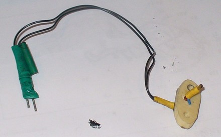

У меня летом при t>25 градусов машина начинала плохо тянуть. А также и в другое время после прогрева падала мощность.
Вот этот датчик (см. рис.) у меня стоял на машине месяца 2 - тестил работу на нём. Я его сделал из отработавшего датчика t ОЖ. Вчера его заменил родным заводским датчиком.
Так вот машина сегодня ехала как полностью груженная (не едет и всё). Тепрерь я не пойму с чем это связано:
- с заменой датчика;
или
- со значительным потеплением?
Ещё у кого-нибудь упала мощность с потеплением?

Vov-x
Сообщения: 1227
Авто: Lancia dedra 1.6 ie `90
СообщениеДобавлено: Вт Апр 28, 2009 12:08    Заголовок сообщения: Ответить с цитатой
Godfather писал(а):
Может, всё-таки, дело в состоянии водителя, а не машины? Или, даже, в настроении? Very Happy
Не-а, Wink у водителя датчики от жары не зависят. А водитель - один. И ещё есть штурман (жена) на пасажирском сиденье. Итого показатели тяги снимаются ощущениями двух субьектов.
Поставил обратно датчик, который на фото сверху - и машина утром поехала нормально . Осталось ещё вечером проверить.

Vov-x
Сообщения: 1227
СообщениеДобавлено: Вт Апр 28, 2009 21:34    Заголовок сообщения: Ответить с цитатой
Good Всем спасибо за помощь.
То что такое явление редкое в других машинах мне дало уверенность что проблема локальная.
Здесь всё-таки был виноват датчик температуры воздуха.
После установки самодельного датчика - машина снова приобрела резвость. Самодельный смешной датчик я протестировал от 0 и до 100 градусов. Показания температуры и сопротивления отвечали его паспортным значениям. А тот то что пришёл с машиной (заводской) имел небольшую разбежность. Я его проверял примерно от 0 до 40 градусов сравнивая с самодельным. Я не предполагал что это так существенно влияет, но теперь уверен. Мне пришлось немало изучить описания работы по этим датчикам, да ещё и "опыты провел" на своей машине.
Mefisto рекомендую тебе тоже заменить датчик температуры воздуха. Это его влияние. У меня тоже в дождь хорошо ехала.

СообщениеДобавлено: Вт Апр 28, 2009 21:53    Заголовок сообщения: Ответить с цитатой
Датчик температуры воздуха? Это где такой?

Vov-x
Сообщения: 1227
СообщениеДобавлено: Ср Апр 29, 2009 09:37    Заголовок сообщения: Ответить с цитатой
У меня он вот здесь (см мой пост с фоткой) оведен зеленым. Но там он вроде только на дедре 1,6. http://fiat-club.org.ua/forum/viewtopic.php?t=13142&highlight=mut
И тип вроде у дедры 1,6 как ни у кого другого. Но есть у всех. Характеристика у него точно как у датчика темпереатуры ОЖ.
СообщениеДобавлено: Ср Апр 29, 2009 11:44    Заголовок сообщения: Ответить с цитатой
До речі і з них його випилюють.
Vov-x
Сообщения: 1227
СообщениеДобавлено: Ср Апр 29, 2009 12:59    Заголовок сообщения: Ответить с цитатой
Wink я так и сделал. Там рабочий элемент размером с кунжутное зерно. От него 2 проводка исходит. Только все залито хрупким пластиом. Нужно выковиривать осторожно. Confused (Это я уже секретами делюсь). Smile Если интересно могу найти ссылку с картинками как это сделать.[/b]
