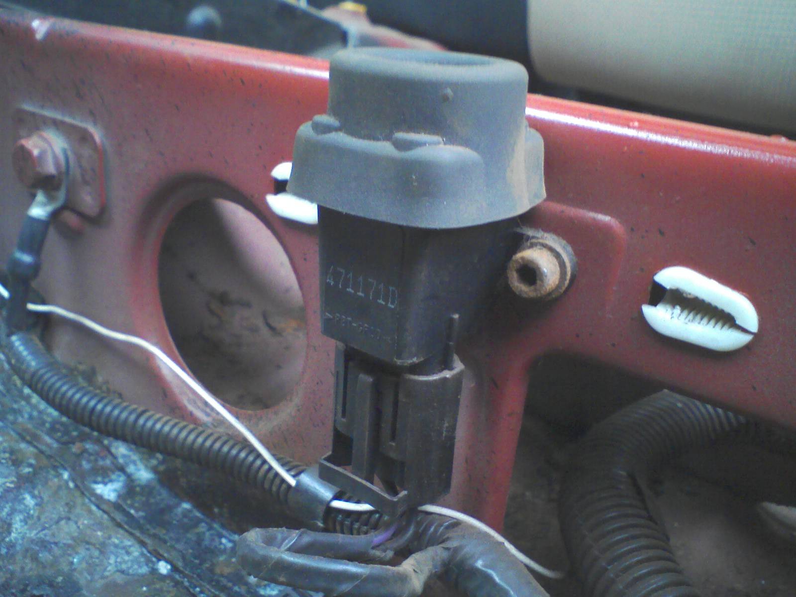

Привет!
разобрал маленько машинку и обнаружил под водительской сидушкой вот это:
http://fiat-club.org.ua/forum/files/m01a0110_208.jpg

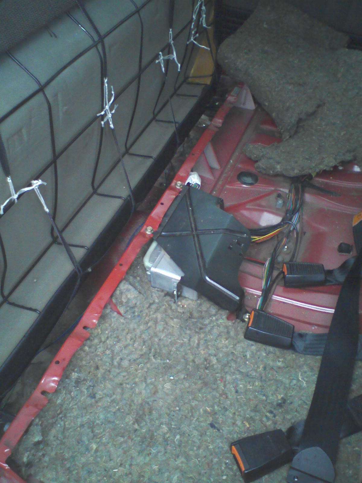

а под задней вот это:
http://fiat-club.org.ua/forum/files/m01a0113_639.jpg
кто- то знает,что за девайсы?
Где-то тут читал, что это гидрорегулировка фар.
так-ли это?

Glebi4
Зарегистрирован: 02.10.2008
Сообщения: 1330
Откуда: Украина, Киев Оболонь
Авто: Был Fiat TIPO 2.0 Granturismo немного ракетил на 2104) Citroёn C4 new
СообщениеДобавлено: Пн Апр 13, 2009 17:51    Заголовок сообщения: Ответить с цитатой
У меня тоже самое, думаю мозг абс.

Serg_SHS
Зарегистрирован: 19.01.2009
Сообщения: 743
Откуда: Леополіс (тимчасово Київ :)
СообщениеДобавлено: Пн Апр 13, 2009 17:55    Заголовок сообщения: Ответить с цитатой
спасибо.
это то, че под задней?а под водительской?
Glebi4
Сообщения: 1330
СообщениеДобавлено: Пн Апр 13, 2009 17:57    Заголовок сообщения: Ответить с цитатой
Похоже на датчик не пристёгнутого ремня, но не уверен.

Sunit
Зарегистрирован: 13.02.2006
Сообщения: 395
Откуда: Kiev
Авто: Alfa Romeo 75
СообщениеДобавлено: Пн Апр 13, 2009 17:58    Заголовок сообщения: Ответить с цитатой
а ты переверни машину узнаешь Laughing Laughing
ПС похоже на аварийное отключения бензонасоса при ударе....

Pustynnikov
Зарегистрирован: 28.07.2007
Сообщения: 2881
Откуда: Бобруйск Беларусь
СообщениеДобавлено: Вт Апр 14, 2009 09:11    Заголовок сообщения: Ответить с цитатой
karasoff писал(а):
Гдето в книге видел, помоему оно.
Под сидушкой? Shocked А смысл? Этож какой удар должен быть, чтоб он сработал? Shocked

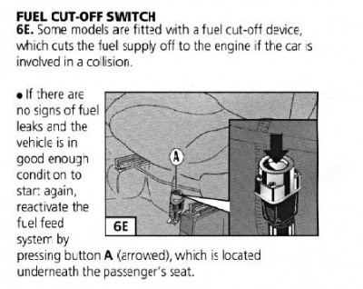

СообщениеДобавлено: Вт Апр 14, 2009 12:37    Заголовок сообщения: Ответить с цитатой
Нашел. Отключения бензонасоса.

Pustynnikov
Сообщения: 2881
СообщениеДобавлено: Вт Апр 14, 2009 14:57    Заголовок сообщения: Ответить с цитатой
Ах...еть. Это ее типа рукой отключать? Shocked Не пойму как она срабатывает при аварии...
Сообщения: 17352
СообщениеДобавлено: Вт Апр 14, 2009 15:06    Заголовок сообщения: Ответить с цитатой
При ударе в ДТП и срабатывании подушек одновременно и быстро отключается топливный фильтр. Для повторного запуска двигателя нужно нажать пимпочку.Там такое хитрое реле с двумя устойчивыми состояниями...

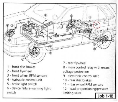

СообщениеДобавлено: Вт Апр 14, 2009 15:40    Заголовок сообщения: Ответить с цитатой
Serg_SHS
По первой фотке: електронний блок управления тормозов.
