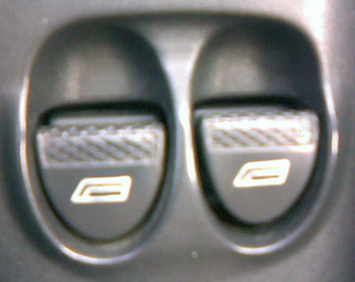

вобщем с водительской стороны глючат нипадеццки,разбирал смотрел....какой то кулибин до меня уже их перебирал.всё в клею,металические проволки в защёлки вставленны,вобщем жудь.
такого плана ЗЧ у нас нету.
какие есть альтернативы?,может откуда то подходят ?

Сфоткай свои кнопочки, может там обычные, фиатовские. Тем более Калининград - Европа же

Добавлено: Вт Апр 07, 2009 15:40 Заголовок сообщения: |
да блин...европпа )),но балдеют в основном тут от немцев и французов
ситроенов как грязи,а вот фиатегов единицы и в магазинах есть лиш расходники,ну и по ходовке кое что...

вытягивать их не стал,сломанные переломанные,боюсь вообще выкинуть их прийдётся если вытянуть.. |

Это детская болезнь, у этой кнопки по серединке два тоненьких ушка с круглыми выступами, которые в свою очередь вставляются в реле(ч\б цвета на твоем фото). Так вот, если выщелкивать реле с пластика внешнего без отвертки, используя только физ. силу, то ушки отламываются на раз-два.
Еще подходят от Brava\o, но немного светлее.

К нам из прибалтики Фиаты на разборки гонят, а ты жалуешься По теме: чтобы красиво было, пожалуй, только искать по разборкам родные...

у нас за такую кнопочку 750лей запрсили в рублях это приблезитель около 1000,00 ( ещё и б/у )

с кнопками , когда стали вдруг , глючить и залипать (FIAT BRAVA ) , заморачиваться не стал - купил новые на пассажирскую сторону и на водительскую. кнопки идут вместе с блоком . все по 1200 рублей.
