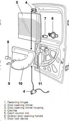

Добавлено: Вс Апр 05, 2009 19:39 Заголовок сообщения: |
Задняя распашенка не открывается. брал с рук, продавец хорошо скинул, ну я и не лез пока без надобности. Там нет ни ручки внутри, "что то" торчит.... сказали что нет тяг. ЧТО ДЕЛАТЬ??? С чего начать?

ekvator Италолюбитель
Возраст: 67 Знак зодиака:  Зарегистрирован: 09.05.2007 Сообщения: 53 Откуда: Kiev
Авто: FIAT DOBLO 1.9JTD
Добавлено: Вс Апр 05, 2009 21:51 Заголовок сообщения: |
| Слава_Вин писал(а): | | Задняя распашенка не открывается. брал с рук, продавец хорошо скинул, ну я и не лез пока без надобности. Там нет ни ручки внутри, "что то" торчит.... сказали что нет тяг. ЧТО ДЕЛАТЬ??? С чего начать? |
Пробуй разобраться чего нехватает,комплектуй.
