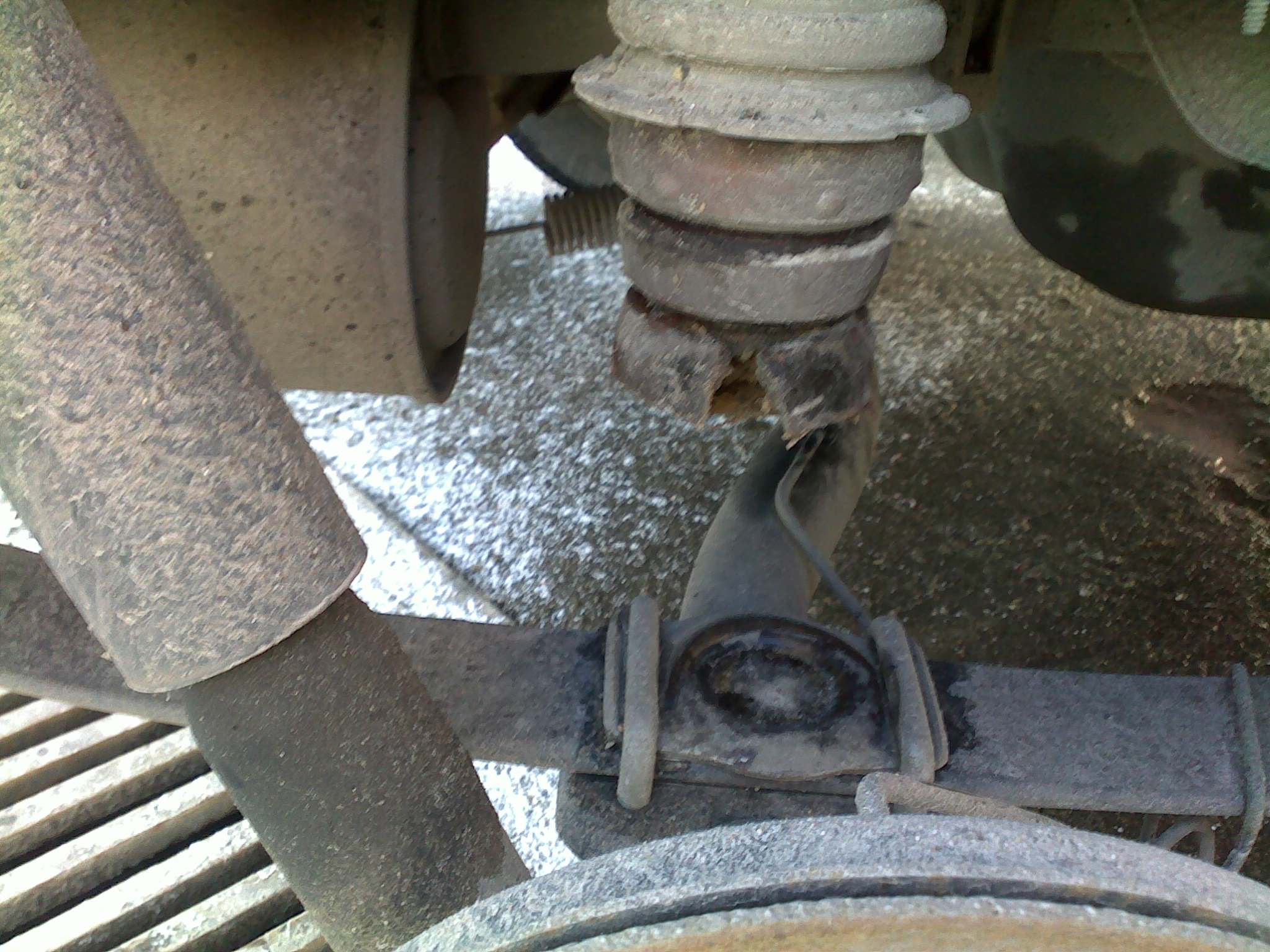

Потек задний амортизатор. Кто знает сколько стоит ? Еще разбило отбойник ресоры, я думаю это как следствие. И еще, надо ли все менять впаре или можно одну сторону? Можно ли ставить б/у?Где можно взять в г. Ровно? Подскажите, земляки. Спасибо.

Задний амик стоит от 250 грн. Найти Сакс за 330грн. реально и лучше. (могу подсказать если не найдешь)
Менять амики желательно в паре, Очень желательно.
Относительно отбойника рессоры от 150 грн. Менять можно одну.
Все можно ставить б/у, отбойник можно посмотреть и самому, а вот амик Confused незнаю даже.

Подскажи пожайлуста, где можно взять в Киеве? Не знаю, что такое Сакс, но цена в принципе устраивает. Хотелось бы, чтобы амо и отбойник брать в одном месте, если это то, что я думаю.
