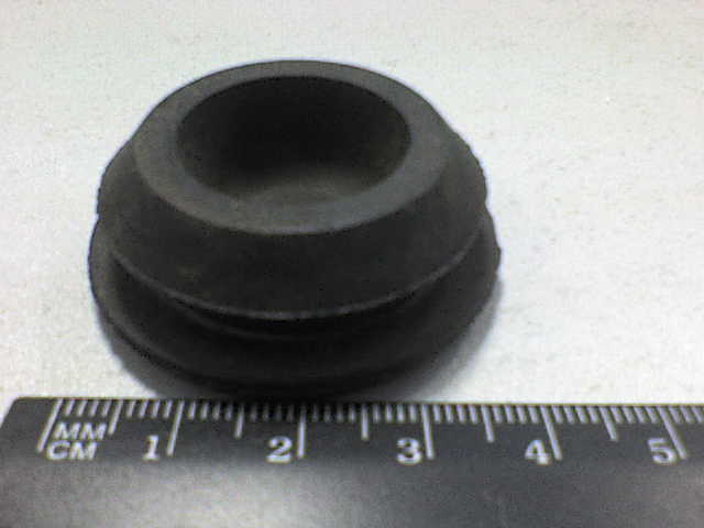

Речь идет о заглушках, расположенных с внутренней стороны тормозного барабана задних колес, кот. закрывают смотровое отверстие тросика ручника. У кого они стоят и нужны ли вообще? Где взять? А то после ремонта оказалось, что их забыли поставить, а при выяснении утверждают, что не было и не нужны...
По-моему грязь внтури барабанов - не есть хорошо.

нужно однозначно, иначе грязи и влага быстро сделают своё дело.
Я на разборке по 5грн купил Smile

Я тупо подобрал из имеющихся в магазине заглушек.

И от чего подошлие, если не секрет?

Я на авторынке подобрал резиновые.Один валяется в гараже.Сегодня посмотрю че на нем написано.
СообщениеДобавлено: Пн Окт 27, 2008 16:40    Заголовок сообщения: Ответить с цитатой
Да ниче на них не написано, просто по диаметру присмотрел, да и все.

СообщениеДобавлено: Вт Окт 28, 2008 16:41    Заголовок сообщения: Ответить с цитатой
Резинка идентифицирована как заглушка днища.
Ее код 2108-5112090.

А не пересохнут?
Не вижу проблемы в том, что бы приехать на разборку феатов и сказать "дайте две заглушки в барабаны к Типо\Темпра\Дедра\Брава(на выбор ест-но Laughing)"

За два года еще не пересохли Smile
Это там у вас в Киеве разборок как грязи, а на перефирии если и есть разборка то там цены такие гилят. Sad

В Киеве по 5грн\шт Very Happy
Уверен, должны подойти от ТАЗа.

Спасибо! У мну та же фигня была. Благодаря теме поставил от ТАЗа заглушку днища-терь очень доволен
