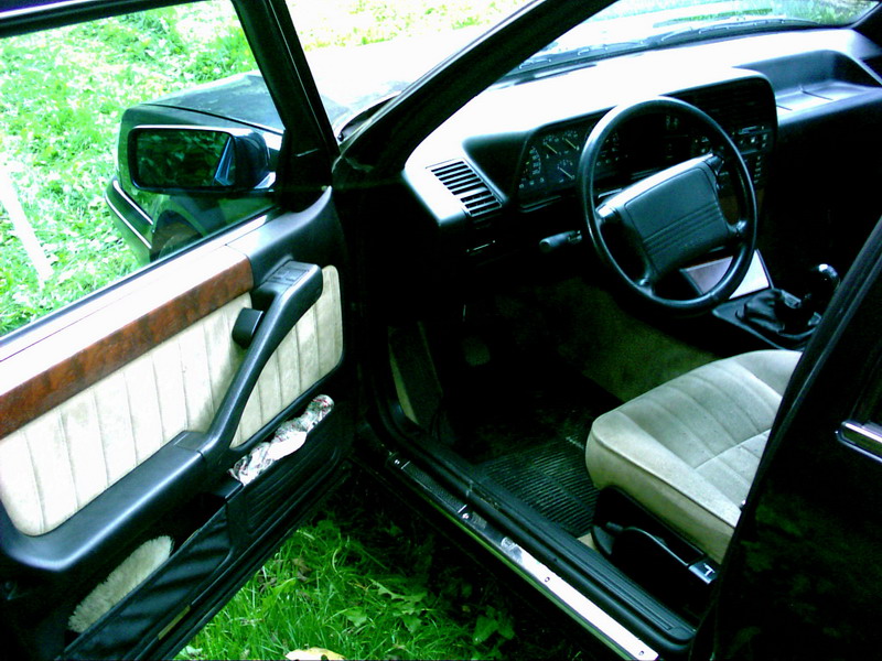

а у тя стоят карты о которых ты пишешь? если да то скинь фоточки я б посмотрел на них

Замена особых трудностей не вызывает. При желании и наличии дрели все можно сделать за один день.Единственное,что надо брать все комплектом, со всеми тягами и механизмом внутренней ручки открывания двери.Ну и с проводкой электростеклоподъемника конечно прийдется повозится.На новых кнопки не силовые, а через реле.В своё время я просто поставил доводчик стекол от сигнализации.Если надумаеш менять не забудь кнопки взять с фишками,а то старые не подойдут ну чтоб два раза не ездить . Удачи при замене.

Смотрю на фотки и начинаю сомневатся что у меня крома вообще не такая!!!!
