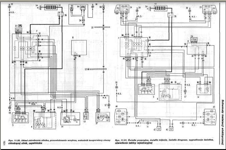

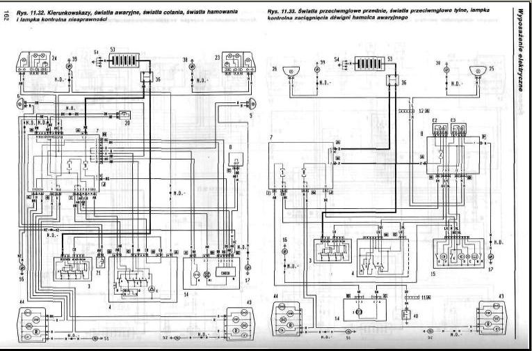

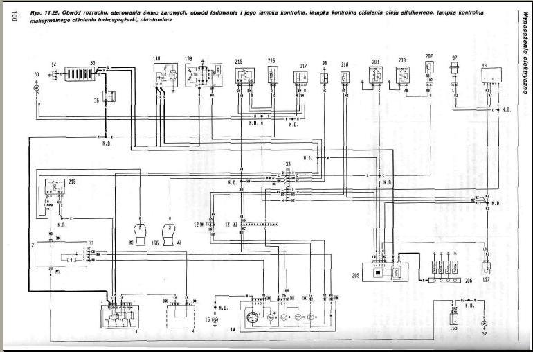

СообщениеДобавлено: Вт Фев 05, 2008 00:05    Заголовок сообщения: Re: Fiat Punto Selecta 60, нужна електрическая схема подскаж Ответить с цитатой
вот все схемы
 Просмотрено:  1572 раз(а)
 Просмотрено:  1850 раз(а)
 Просмотрено:  1173 раз(а)
Скуп : Aleksej
