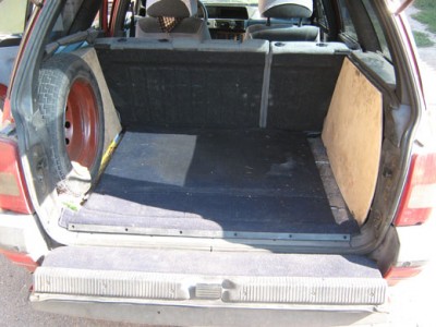

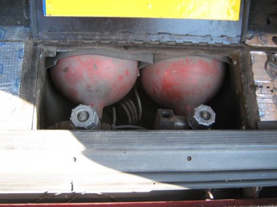

Давно порывался написать о том как можно не занимая пространства багажника установить ГБО.С пропаном проблем нет, выбираем себе тор.бак нужного объема и дальше дело техники. С метаном все обстоит сложнее, но тоже реально и работает. Установить баллоны в багажник, заняв свободное место- довольно просто.А вот поставить так что-бы место в багажнике осталось пустым!!! Я себе поставил три баллона объемом 80л. Это где то 20м/3.Хватает на 250 км(в среднем) цена заправки 50 гр.Т.е 20гр-100км приятно!Вот как это выглядит:

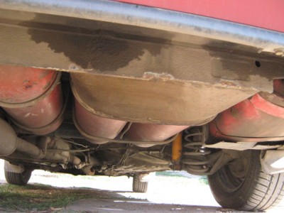

вид снизу

Неплохое решение, А во сколько тебе обошлись 3 баллона ?????

Да! Огласи стоимость работ и материалов.

Значит так:Универсал или седан заначения не имеет.Я делал и на том и на том.С каждой установкой квалификация поднималась поэтому расказываю самый лучший и надежный способ:
1.Вырезается ниша под запаску,под самые ланжероны, снимается б.бак(дальше продолжать?)
2.На ланжероны ставим два швелера 80-ка.
3.скобами из прута 12-ки,на которых нарезана резьба,крепим балоны(я крепил два вместе - один отделино)
4.Бензобак делал произвольной конструкции- получился 18 литров.за все глаза.
5.Накрываем металлом,красим,шумка.поехали!

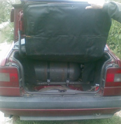

Вот такой балон можно сунуть в седан.просто и легко
