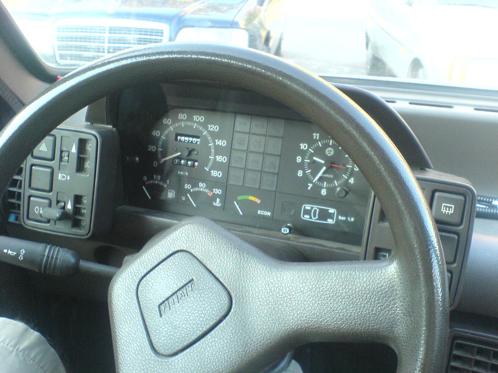

Понял что без советов- разломаю Confused
Вся трабла в приборной панели, немогу понять каким образом ее снять..
Может есть мануалы где описан этот процесс?

Снимаешь козырек над щитком, потом откручиваешь прямоугольные штуки управления дворниками и светом фар (на каждой винтик спереди и винтик снизу). Потом откручиваешь саму приборку и снимаешь ее поднимая вверх.

shmel-jr В каком месте лучше поддеть? Сидит крепко, боюсь ножки поотламывать, ну или чем она там крепится?
СообщениеДобавлено: Чт Сен 04, 2008 15:40    Заголовок сообщения: Ответить с цитатой
Подать козырек чуть назад и приподнять за заднюю часть, когда отщелкнется, обратно вперед сдернуть с пружин.
Если толь панель приборов, то потом открутить по болту с двух сторон и панель у тебя в руках (соответственно сняв разъемы и отстегнув трос спидометра).

Спс, все получилось. В следующий раз буду снимать всю торпеду.

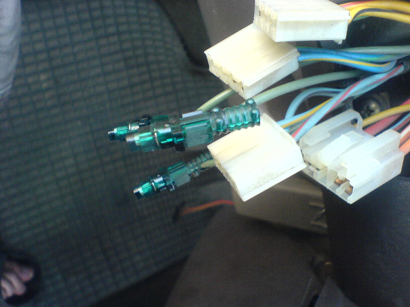

Да очень интересно эти вот бирюзовые фишки, для чего они?
 Просмотрено:  496 раз(а)
СообщениеДобавлено: Пн Сен 08, 2008 15:20    Заголовок сообщения: Ответить с цитатой
Підсвітка. Це опичні канали, вони усі мають сходитись до лампочки.
