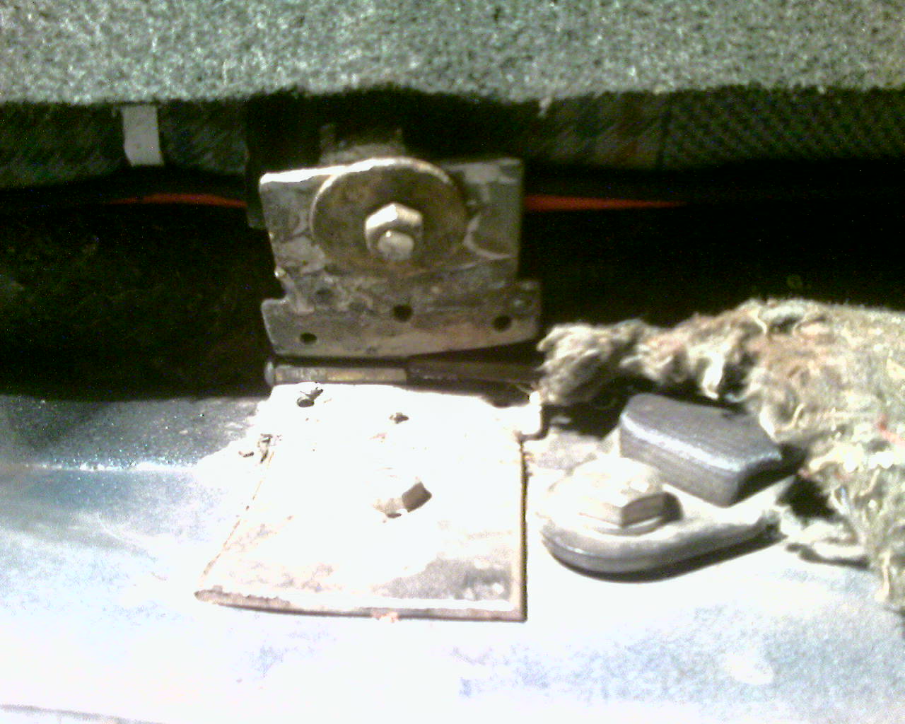

СообщениеДобавлено: Чт Мар 03, 2011 14:00    Заголовок сообщения: Ответить с цитатой
Уменя тоже неоткидывалась и я сам приколхозил снизу петли Как раз напротив отверстий на спинке(внизу) есть отверстия на кузове срезьбой Нужно снять спинку сильным рывком в верх, шатая низ(ловить момент) и посмотреть подобрать петлю,просверлить нужное отверстие под болт Может сфоткаю Но один недостаток немогу с верху придумать фиксацию прижал ремнями безопасности Но а нижнюю снимаю, в гарже оставляю

СообщениеДобавлено: Чт Мар 03, 2011 21:00    Заголовок сообщения: Ответить с цитатой
Вот так

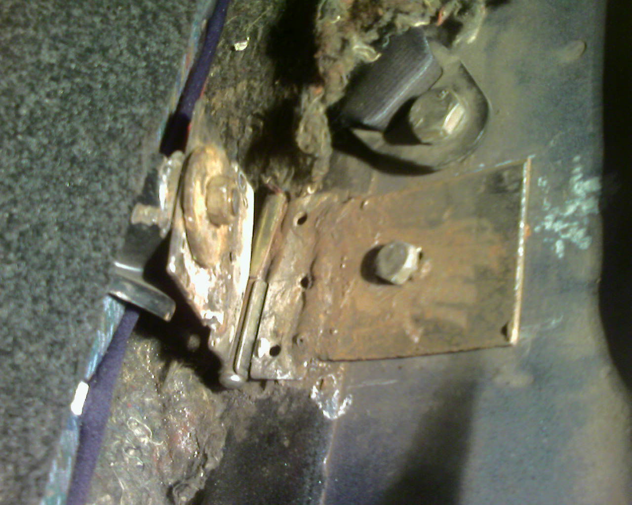

СообщениеДобавлено: Чт Мар 03, 2011 21:03    Заголовок сообщения: Ответить с цитатой
пластинки сам доварил
