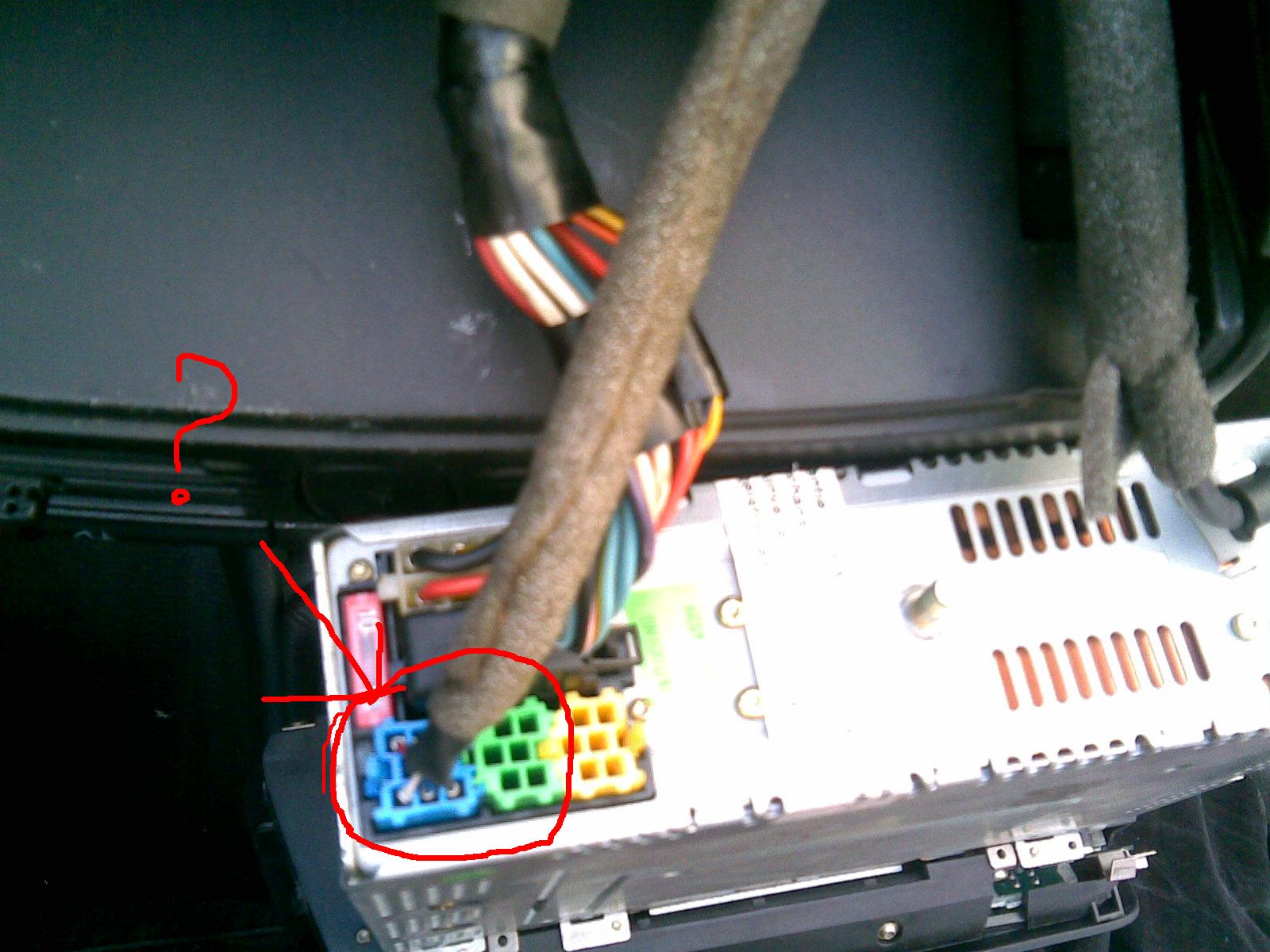

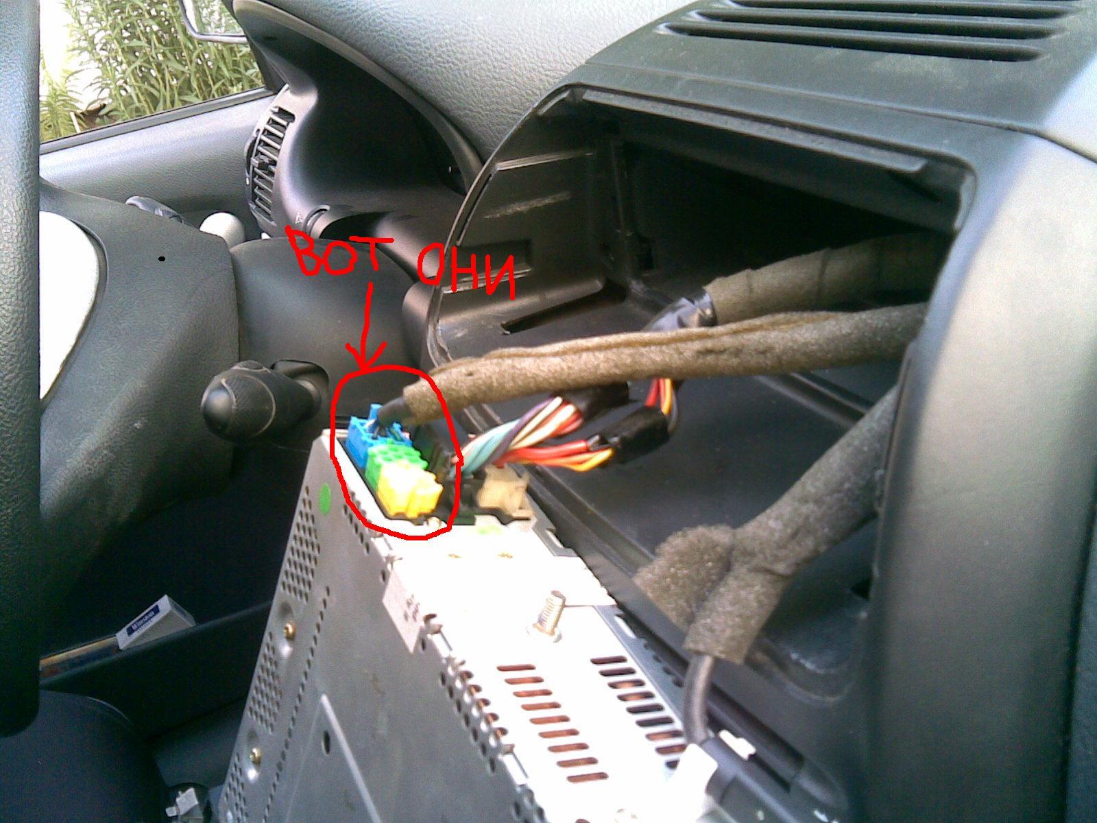

помогите плиз. вынял магнитолу и увидел какието провода(8 штук) с фишками подключеные. при их отключении ни чего не происходит все динамики играют. к чему они идут??

Ето кабель к чейнджеру

а де искать второй конец кабеля?

бывает под задней сидушкой,или в багажнике вправо,может там на тебя ждет сюрприз в виде чейнджера Laughing

синяя фишка ченжер, зеленая пульт ДУ, а желтая линейные выходы
