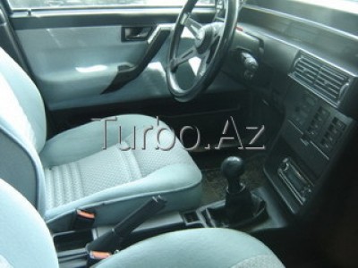

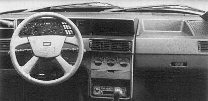

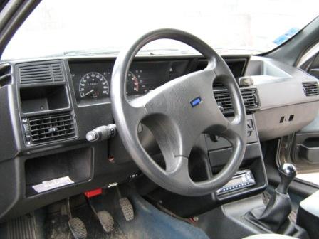

Сравни свою панель и панель Темпры и увидишь, как ты ошибался.
Кроме того, они отличаются мордой, при этом различия в фарах- на типо меньши и более прямоугольные, капотом и крыльями- на типо капот устроен как на ВАЗ 2110- капот Зиловский, т.е. он заходит на крылья.
