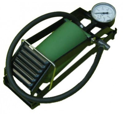

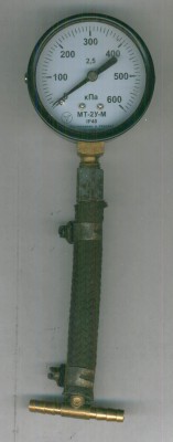

Для тех кто надувает колеса ртом полезно купить приспособление.
Манометр для проверки давления топлива будет бесплатным приложением.
Остальную арматуру купил в хламе на "блошинном" рынке.

Croma на фотке не хватает ещё краника.
Без краника не проверить ни насоса ни редукционного клапана.
Croma
Возраст: 67
Зарегистрирован: 30.11.2009
Сообщения: 6091
Откуда: Окупированный Харьков
Авто: Fiat Croma TURBO IE
СообщениеДобавлено: Вс Июн 30, 2013 03:52    Заголовок сообщения: Ответить с цитатой
Как я лично до краника дорасту, так он там непременно появиться.
Естественно чего там в книжке пишут еще десять лет назад прочитал.
Обратку зажал вот насосос на макс и вышел,
а клапан хоть и с волги, да с логотипом БОШ.
Чего его проверять?
Двадцать лет еще не прошло. Laughing
Задача все упростить до минимума и не пугать "книголюбов" краниками. Ничего точить и изобретать все равно не будут, а будут просто мучиться с заглохшим авто.

Кстати манометр который я выложил выше на фотке, его я купил именно чтоб поцепить на рампу навсегда. Да вот незадача - разнородные металлы, один из которых не варится. Тобиш надо точить переходник из черного металла, приваривать его к рампе. Из за такого гимора, не поцепил до сих пор. Ищу идею обойтись без сварки, но пока пусто. Вешать на трубочках категорически не хочу, потому что это уже сопли и колхоз.
