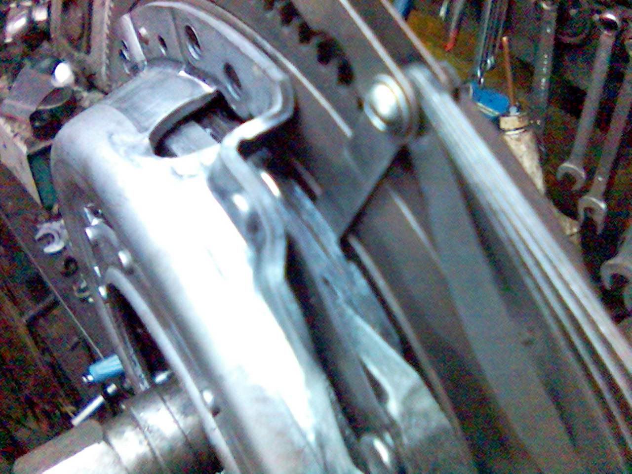

Снял КПП и (как и говорил раньше) лепестки зажаты паралельно оси маховика. Далее стал ослаблять корзину, пока не добился момента когда сцепление не буксует и замерил щупом растояние от корзины до маховика. Вышло 0.8мм
Шаеб менее 1 мм ы толщину на рынке небыло.
Однако дома валялись прокладки бензонасоса (которых я приобрел много при замене на вазонасос). Они были толщиной 0.8мм. Крепкие. При сдавливании ШЦ1 (штангель) они стали 0.7мм.
Далее я вырезал отверстия под болты с прокладок и поставил по крепежам корзины (на 6 болтов и 3 направляющие.
И тут чудо!!! При зажатии корзины лепестки во внутрь не зашли!
Теперь при нажатии на сцепление обороты не падают!!!!
Остался один вопрос. Есть ли вероятность что прокладка бензонасоса быстро сдавиться? (вроде на насосе тоже постоянно шток давит...)

Диск должен с завода быть толщиной 7.4 мм
Тот что я купил имеет толщину 8.1мм (клепанный) Соответственно лепестки заходят внутрь.
Если нарастить эти 0.7мм жестью все будет ок?

Некоторые эксперементы я делал.
Однако эти 0.7мм критически влияют на корзину.
Если их нарастить, то при прижатии корзины к маховику лепестки практически не зажимаются и при этом сцепление не буксует! Однако если их не нарастить а просто зажать диск 8.1мм корзиной то лепестки заходят внутрь примерно на 1см, что есть большей частью хода педали сцепления и стают (лепестки) паралельно оси маховика. В последствии появляется недовыжим сцеления, т.к. того хода лепестков что осталось (после того как ушел 1 см) а это около 7мм нехватает.

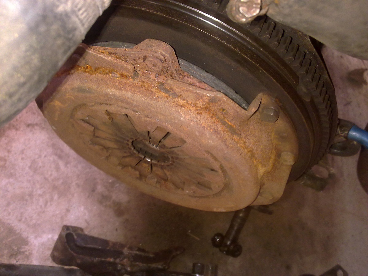

Фото где просто диск зажат корзиной. Лепестки зашли внутрь и стали параллельно оси маховика.

Про положение лепестков это почти сказочки.
Болтик все показывает.
На фото виден блеск торцов лепестков.
А это очень намекает что выжимной просто проваливается в корзину.
Поразглядывай выжимной.
Вот на фотке 16042014123.jpg виден правильный отпечаток выжимного.
Корзину полезно было бы окунуть в масло и дать ему стечь.
Там все таки детали перемещаются, а эта махровая ржа этому препятсвует.
Ну а если щеткой на дрели поработать, то станет вполне пристойный вид.
Или опыты со стяжным болтиком, или коробочку туда - сюда. Laughing
