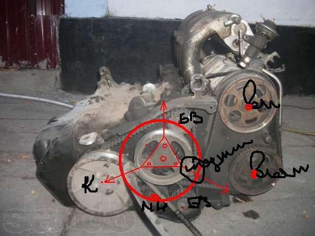

Enter писал(а):
ну вверху вроде как ролики газо-распределительного механизма (на фото справа, поскольку мотор лежит на пузе)
Че, реально, шкив помпы не видать? Very Happy Question
Я, не разбираясь в моторах, предположу чито видим мы таки с лева на право:
колено
привод маслонасоса
помпа
балансировочные валы
обводной ролик
шкива распредвалов
Угадал?
Нет, я реальне опять ругаться буду, человеку 35 лет, а книгу он открыть не может...

а у тебя есть книга? скинь ссылку

я так понял это тонкий намек на мое непонимание вопроса о доступности инфы по дедрам?
http://club-fiat.org.ua/forum/42-78-1
Вот чем могу располагать. Но как бы строение моторов у дэдры не уникально...
http://dfiles.ru/files/s8w0q7ohk
Вот чел еще выложил..
http://www.drive2.ru/cars/lancia/delta/delta_i/dirtdevil/
Ему спасибо.
И это, ты не прикалуесчся и просто нада помпу показать может?

та нет, просто я как бы не нашел по мотору инфу именно моему, вот и спрашиваю. наверно туплю в поиске.
спасибо буду изучать, про помпу то уже догадался, но спасибо, что подтвердил. догадку. буду надеяться, что антифриз течет не из нее Very Happy
