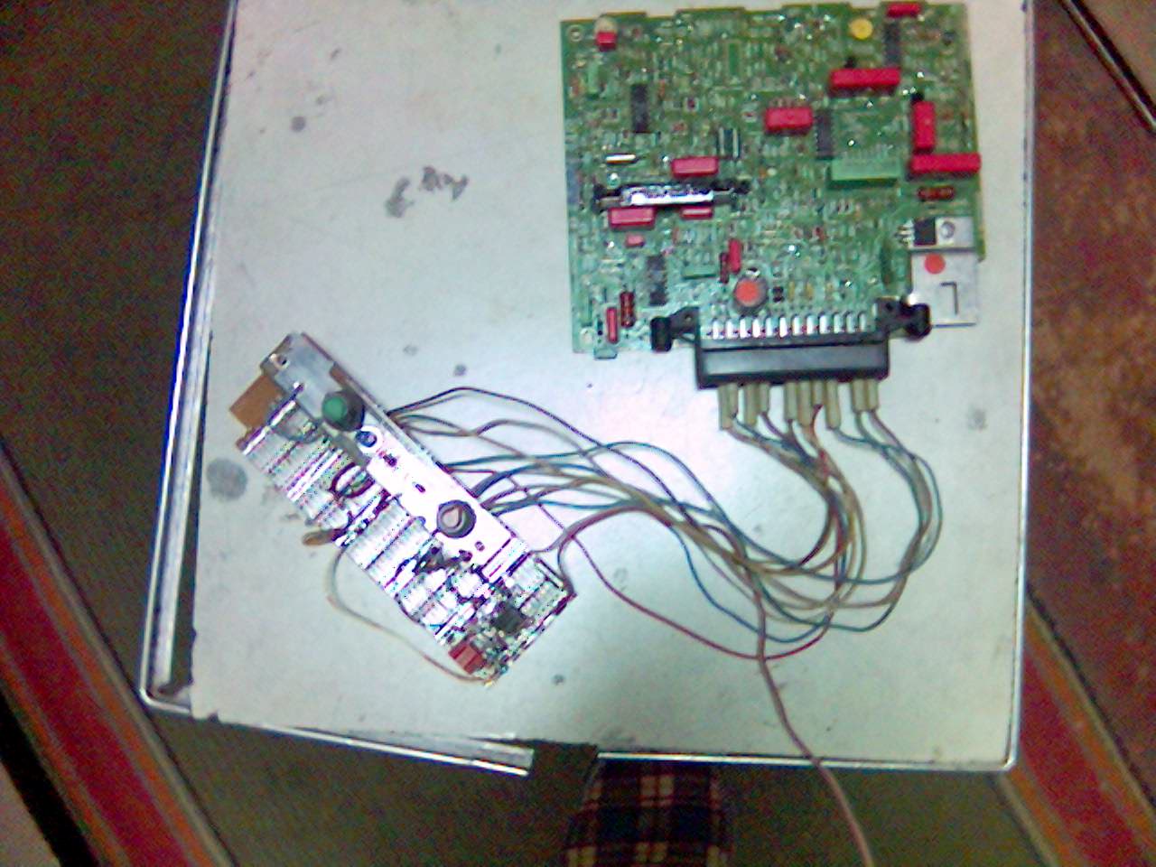

Книголюб писал(а):
Croma
я правильно понял что это $25.15 в http://www.exist.ru реле бензонасоса.
Я бы допустим у Вас купил усовершенствованное вами реле. Жаль не могу найти своего второго, я помню вы говорили что можете его усовершенствовать.
Ты уж найди и все получиться. Меня это совершенно не затруднит.
Результат переделки не так уж впечатляет,
но положительный момент есть.
Стала заводиться не с третьей попытки, а со второй. Уже легче.
art-zver
В соременных авто такой штуки в помине нет.
Такие мхом поросшие идеи исчезли уже на мониках.

СообщениеДобавлено: Пт Дек 30, 2011 00:36    Заголовок сообщения: Ответить с цитатой
Не мелочитесь
25 баксов
Для ценителей фиата

Это в России 25,
а на Украинские жадобы ставят цену 45.14$ Evil or Very Mad

СообщениеДобавлено: Пт Дек 30, 2011 06:42    Заголовок сообщения: Ответить с цитатой
Croma Ты толковый мужик и что не захотел разобраться с этой проблемой.В заводской комплектации заводится заводится с первого раза. Только не говори,что машинка старенькая.Мне каждый механик это говорит если не хочет возится,давай сколхозим вот так.

СообщениеДобавлено: Пт Дек 30, 2011 17:01    Заголовок сообщения: Ответить с цитатой
И я им говорил
Не в реле это дело
Упорно пытаются что-то изобрести))

СообщениеДобавлено: Вт Янв 03, 2012 09:27    Заголовок сообщения: Ответить с цитатой
всем привет ) давненько не заходил )
реле бензонасоса типовое и ставилось не только на фиаты
из того что помню -бмв в кузове Е30 -точно такая же релюха
господа идем на разборку любой европейки и подбираем по внешнему виду и контактам
пыжео 90 х тоже имело впрыск бош ...итд
и помните все эти релюхи мерли от одной и той же проблемы - трещины вокруг контактов впаянного реле внути
ремонт -паялом заново облудить
рабочее реле позволяет подкачать бенз заранее до пуска двигателя
но и с обычным реле мотор должен запускаться не позднее 10 секунд прокрутки стартером
просто надо помнить что в моторе много чего могло уйти от заводских параметров за 20 с лишним лет и методично все проверять
у меня на данный момент пробег 230 тыс -мотор еще не капиталился (я 50 тыс назад вкидывал номинальные кольца и вкладыши)
мотор заводится в течение 5 секунд
причем частенько стартер даже полоборота не прокручивает а он уже заводится
компрессия 7-8
форсунки чистил ультразвуком (не текут и за время стоянки не заливают впуск бензином)
бензонасос рабочий
топливный фильтр меняю раз в 10 ткм

СообщениеДобавлено: Ср Янв 04, 2012 04:30    Заголовок сообщения: Ответить с цитатой
Да приоритет этой проблемы в моей жизни крайне низок.
Но я помню и исследования неспеша ведуться. Wink

СообщениеДобавлено: Ср Янв 04, 2012 04:39    Заголовок сообщения: Ответить с цитатой
Если бы после этих дороботк утебя начала работать начёмто другом а нена бензине или стало меньше кушать тебе все памятник при жизне поставили а так это баловство. Есть целый концерн который разрабатывал машину и судя по покозателям постарался неплохо.
