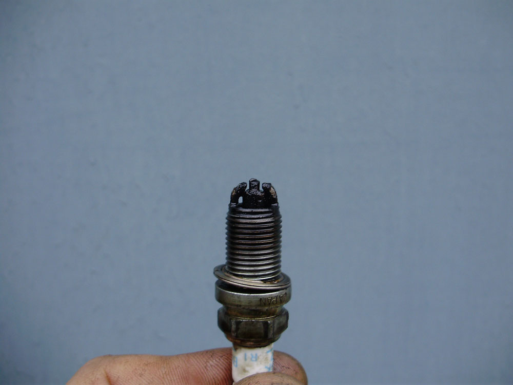

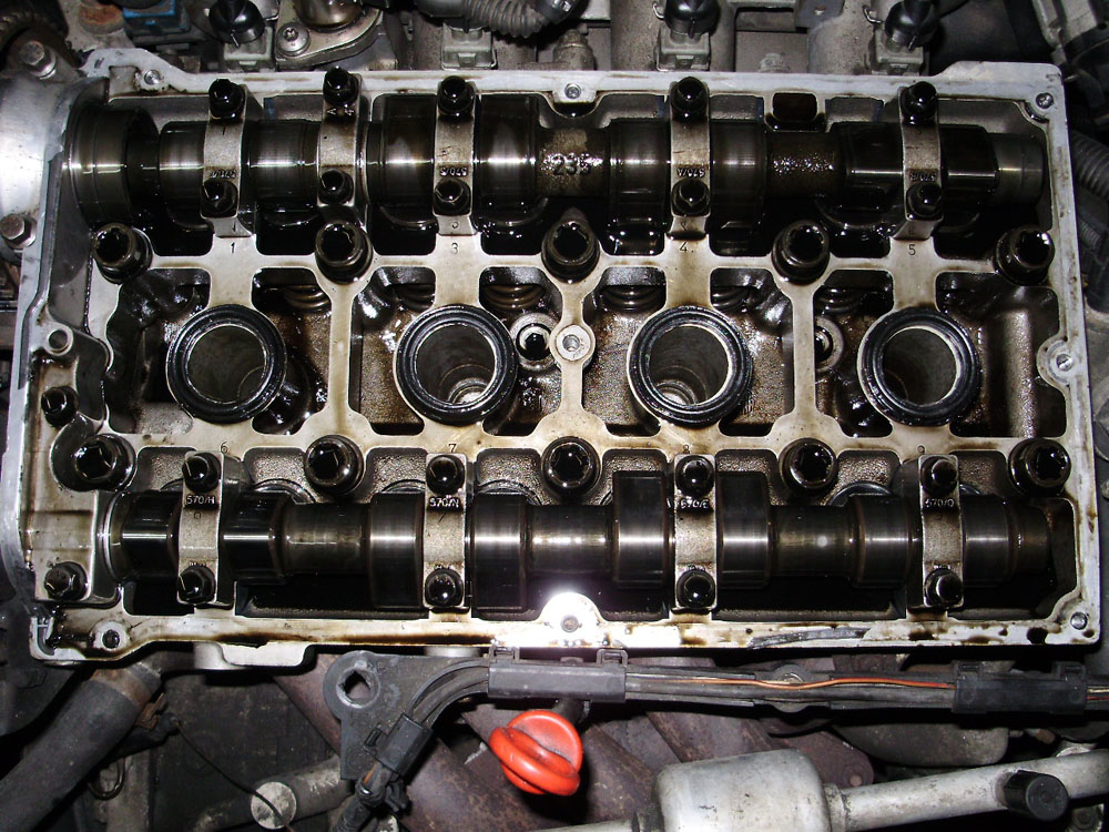

Таки да, черт, а ведь рассказывал что там в моторе гидрокомпенсатор стучит.. ладно, опущу тему, что люди Г.. сам виноват (с товарищем был), в принципе, если бы не моторные проблемы, то все остальное более-менее живой опять таки за эти деньги (еще ж и скинул сходу сколько), пусть это будет все на его совести (1,5 года у него машинка, машинка друга... хаха..) в конце-концов я виноват, что что-то недоглядел-недопроверил. Но история уже такая. Доехали мы до Харькова, ехали не быстро, около 90 да и куда ехать - туман видимость 5 метров. Может это и подспасло нас, потому как только разок до 140 нажали и то по-ровному и на 5й. Уже въехал в город и ехать оставалось несколько км, как компьютер перед торможением начинал выдавать ошибку - низкий уровень масло (но про давление ничего), решили доехать уже а утром посмотреть, потому как очень устали. Утром залез щупом а там... песец!! миллиметр на кончике. Я и офигел. Ладно, оформляться нужно, поехал купил масла, долил, завел - дым, как с паровоза!! Совсем расстроился, проехали км 30 оформились, приехал, померял масло - чуть больше 3-4 мм на щупе!! Топлива меньше ушло, чем масла... Понял, что попали, но что делать, товарищ давнишний друг, хорошо разбирается, загнали, открыл он двигатель, заглянули - чисто, начали свечи вынимать - все ок, а в первом цилиндре жуть - зазора между элетродами вообще нет - там одна спошная масса, вот туда все и лилось - маслосъемный колпачок.. Померял он компрессию - 16!! я не верил, он еле удеривал компрессометр в руках (таки похоже ХАДОчудо какое всадили), сейчас куплен ремень грм еще и прочее, к вечеру должен собраться двигатель на первое испытание. НА мой вопрос ему, как же вкладыши?? Он говорит - если бы с ними проблема была вы бы вообще стали в самом начале пути, а мы же таки доехали!! Так что жду вечера... Если кому не сложно, опишите, что там было, а то я так понял, продавец таки удалил все свои мессаги, хотелось бы что-то узнать... Я так понял, он сам лоханулся и сразу перепродал, вобщем не перекуп, а такой же как и я не проверил и попал... Буду бороться. В остальном машинка живая. Есть недочеты по ходовке, посмотреть на втулки - кулиса болтается, перетрясу ходовку, диагностику - все сделаю потом, как движок оживет (хочу верить, что все ок будет, по крайней мере мне говорят, что пока сверхкриминала нет, я не разбираюсь, так, теоретически только), так что ждите продолжения))

Компрессия такая либо от нагара на поршнях(хадо или просто жор масла), либо, как у меня было, притертая больше, чем надо снизу голова. Некоторые умельцы так пытаются мощность поднять или полностью на газ перевести. У меня вообще 18 было, компрессометр любительский разорвало.
Дизельный звук- детонация .
Плюс еще, возможно, вопросы будут по вариатору фаз. Но это точно к Сергею.
