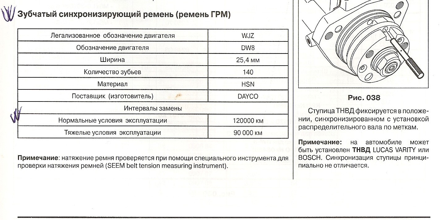

СообщениеДобавлено: Чт Июл 14, 2016 19:19    Заголовок сообщения: Ответить с цитатой
сроки замены ремня ДВ8...
