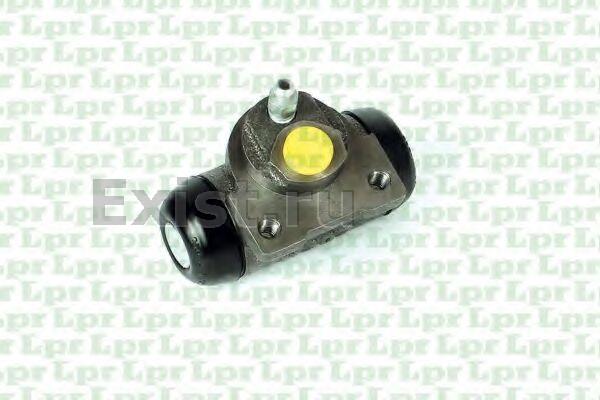

зачем доноры,зачем колхоз.
ABS 62852X 90 грн.
http://www.exist.ua/price.aspx?sr=29&pid=55902582

Візьми у сусідів і той, і другий, та й приміряй.... Казали, що від Запіка підходить, тільки під болти кріплення пересвердлити нові дірки треба. А яка йому (циліндру) різниця, на чиї колодки давити..
А вообще-то, белорусы выпускали тормозные цилиндры, в том числе и на наши Фиаты. Лично пользовался, ходят очень хорошо, стоят в два раза дешевле, чем вот те, что на фотке. У меня лет пять уже стоят, правда одному гаплык, потому, что накладку на колодке оборвало и похерачила мне всё. В том числе и планку между колодками. Её нигде найти не могу, никто, ничего не шаманил???? В смысле с другого автомобиля???? А то на заглушенном колесе юзаю.
