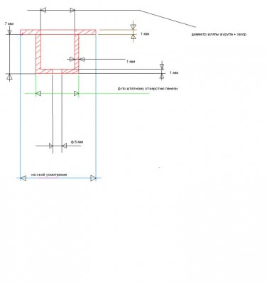

Пистон
Ну, не художник я...

skorpionishe2009 писал(а):
Стати пистоны думаю подойдут от Газели. Дверные карты ими закреплял.
Не пойдут- высота цилиндра, куда шуруп прячется велика. Я уже мерял.

Значит будем пробовать чтото другое. Есть еще пару идей, но уже буду по ходу дела ориентироваться, может и на пистоны поставлю. Будет видно.

От Газели не подходят, значит от чего нибудь другого наколхозим.
Благо пистонов разных дофига.
