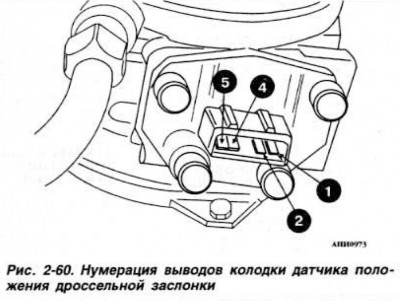

А, ДПДЗ расположен справа (по ходу движения) дроссельной заслонки, прикручен 4-я болтиками под "звездочку" torx. Проверять довольно сложно, сейчас не готов ответить, не помню параметры. Вечером дома посмотрю и отпишусь _________________ Fiat Tipo 1.4 i.e. (160A1046) DGT 90 г.в. Продан. Разбит новой хозяйкой Восстановлен!!! Перепродан другой хозяйке. Убит... Мне так его жаль!

извини, забыл совсем, что обещал.
При измерении сопротивления между выводами оно должно составлять:
выводы "1" и "5" - 520-1300 Ом
выводы "1" и "2" - 600-3500 Ом
выводы "1" и "4" - 600-6600 Ом.
При измерении сопротивления между выводами 1 и «2», «1» и «4» величина сопротивления меняется до момента открытия дроссепьной заслонки на 1/4 ее хода, затем остается постоянной.
