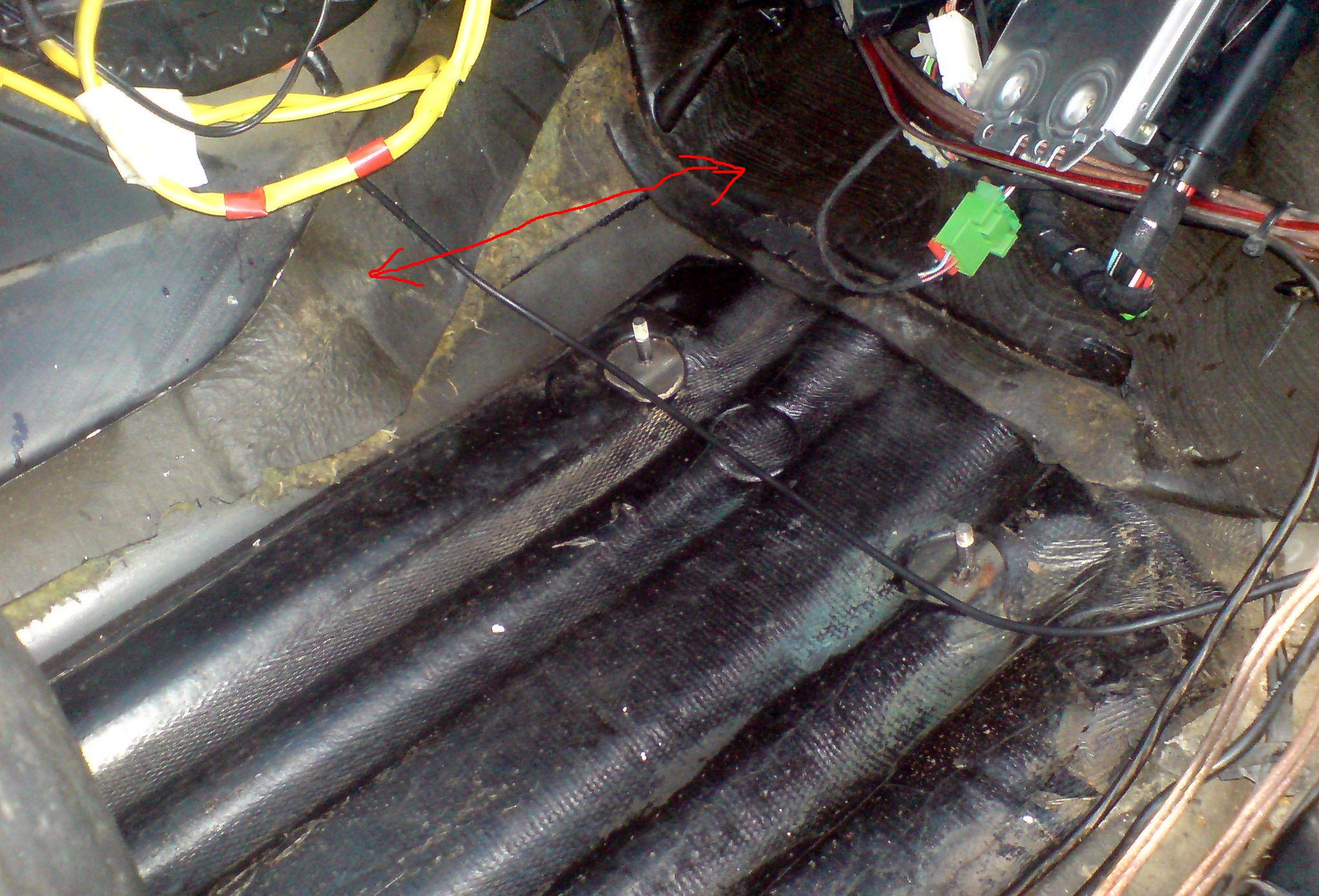

поменял жидкость и радиатор. погонял на холостых и немного поездил.переночевала - не течёт. воздух прогнал на пригорке. заехал передними колёсами . греет отлично.
но на этом дело не закончилось. обнаружена новая проблемка.
сушка утеплителя феном оказалась до лампочки. войлок набрал в себя столько жидкости, что пришлось вырезать "квадрат" под ногами пассажира и выбросить. сушить бесполезно...
с заменой автомобильного войлока проблем нет. продается в рулонах . вопрос в следующем.
чем обработать сверху? на заводском по войлоку , залито чем-то похожим на смолу.
что это ?на фото по стрелке .
посоветуйте как сделать по уму?

по уму надо выбросить весь то войлок и за вибрить и за шумить современными материалами!!)

двери потолок так сделаны. когда устанавливал музыку. пол не трогал - заводская шумка устраивала. да и сейчас, вырезать всё, только из-за одного испорченного "квадрата" войлока , желания особого нет.
тем более глянул, шумо-вибро изоляция существенно поднялась в цене...
думаю вырезать войлок и сверху замазать резино-битумной мастикой. как с завода.

Открою секрет: шумка старая с шохи (да, ВАЗ2106) почему то один-в-один совпадает с тем, что лежит у нас. Но качество канеш.... може где встретишь.

мне говорили что жигулёвская один в один.)) продаётся в рулонах. войлок тот не голый а с покрытием. типа резиновым. по нему мастикой и думаю, будет не хуже чем было...

современная шумка не впитывает влагу!! машина гниет с нутри!! а теперь догадайся почему её не мешало бы поменять!!
