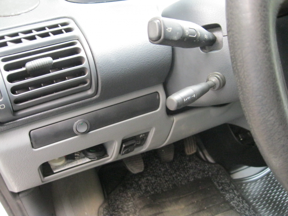

Я собі ставив, сам прокладав провода, запрацювало з першого разу.
Дайте більше ін-фи, хто робив, що робив, з яких запчастин, проводка була чи ні?
