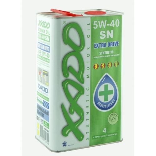

Масло XADO ATOMIC OIL 5W-40 SN
требования спецификаций:
SAE 5W-40
API SN;
ACEA A3/B4;
требования фирм производителей:
VW 502.00/505.00;
MB 229.1/229.3;
BMW LL-01;
GM-LL-B-025;
Porsche A40;
Renault RN 0700/RN 0710
Если можно малый комент.
Из масел фото AlekssII
Класификации ACEA B3/B4 нет.Во всяком случае не нешел.
Категория API CF (действующая): категория введена в 1994 году. Масла предназначены для внедорожной техники, для двигателей с распределенным впрыском, включая двигатели, работающие на топливе с содержанием серы более 0,5% от массы. Масла данной категории эффективно подавляют образование нагара на поршнях и коррозию медных сплавов подшипников. Короче давно устаревшая
А вот на Новый класс API SN создавался американским нефтяным институтом (API) совместно с американской профессиональной ассоциацией ASTM.
Основное отличие API SN от предыдущих классификаций API в ограничении содержания фосфора для совместимости с современными системами нейтрализации выхлопных газов, а также комплексное энергосбережение. То есть, масла, классифицируемые по API SN, будут приблизительно соответствовать АСЕА С2, С3, С4, без поправки на высокотемпературную вязкость.

А вас это не смущает
Разработано для современных (модельного ряда после 2010 года) европейских и американских автомобилей, предусматривающих применение масел с высшими эксплуатационными свойствами
Почему тогда не это.
XADO Atomic Oil 5W-40 SL/CF
Масло XADO Atomic Oil 5W-40 SL/CF не только полностью отвечает высшим эксплутационным требованиям API SL/CF и ACEA A3/B3/B4, но и значительно превосходит их.
Плавность хода, уверенность, надежность всегда будут поддержаны на высшем уровне благодаря работе запатентованной формулы атомарного ревитализанта, входящего в состав XADO Atomic Oil. Применение ревитализантов признано перспективным направлением в области энерго- и ресурсосбережения и подтверждено сертификационными испытаниями в 35 странах мира.
Преимущества
Идеально подходит для современных многоклапанных бензиновых и дизельных двигателей с наддувом, в том числе с промежуточным охлаждением нагнетаемого воздуха.
Обеспечивает легкую и плавную работу бензиновых, дизельных и газовых двигателей при езде в городе и на трассе, не зависимо от сезона.
Быстро поступает ко всем точкам смазки при самых низких температурах (ниже – 30 °С).
Благодаря синтетической вязкости SAE 5W-40 поддерживает оптимальное давление масла во всех режимах работы двигателя.
Особо устойчиво к старению, обладает стабильными вязкостными свойствами нового синтетического масла (более 15 000 км)
Даже Хадо пишет A3/B3/B4 - а Вы говорите нету Smile
Можно и это,я как пример по ценам.Оно то же поинтересней-стандарты по свежее.
Либо A3/B3 либо A3/B4 короче не B/B
