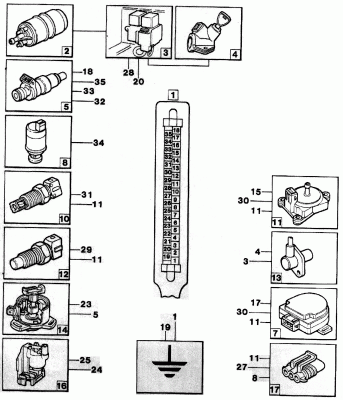

если не чпокает,то 1)проблема в клапане,а так как ты подовал на него 10в и он вылазиет,то значит он рабочий.ещё прозвоние его на всяк случаей.
2)в мозгах сгорел транзюк который упровляет клапанам.
вот тебе калодка эбу что куда идёт.

СообщениеДобавлено: Чт Окт 04, 2012 22:48    Заголовок сообщения: Ответить с цитатой
Тезка, спасибо!
