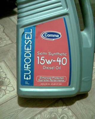

DEMOKPAT, специально для тебя фото. Надеюсь прочитать то сможешь.
А по поводу "перебрать весь двигатель"...Ау!!!! Проснись!!! То, что ты предлагаешь человеку потребуется только тогда, когда у него двигатель будет колбасить постоянно. А в иду того, что это происходит только на разогреве, а потом двигатель рпботпет ровно, то есть в первые 5-20 секунд, то приведя в порядок работу свечей он избавится от этой неприятности. В это время свечи должны помогать прогреву двигателя. Двигателя нетурбированые не так критичны к этому. Не турбированные можно погоняв завести вообще без свеяей накала, так как у них степень сжатия в районе 30,что обеспечивает нагрев сжимаемого воздуха в камере до необходимой (для воспламенения топливной смеси) температуры, а на турбированой Theme степень сжатия 21, а при стартовой частоте вращения 18, ( это на новом двигателе данные производителя) При такой степени сжатия без свечей в жизни не заведёшь..Если только с буксира... Ещё раз повторяю, читай мануал. Тот что на FTP на немецком языке. Не зря я ведь в своё время ссылку на него то дал.
И персонально для ТЕБЯ умный ты наш, фото масла.

Вот, человек не поленился, сходил за канистрой, сфоткал, выложил... Respekt Smile
Действительно не видел полусинтетики 15в-40
Теперь умный ваш, стал ещё умнее

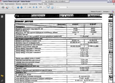

Это что же, я буду все данные с мануалов сюда копировать? Читаем на снимке ниже по поводу сжатия. Там указано в кг/см. Не в них ли компрессию мы меряем?

Саме так. Там написано ступінь стиснення і тиск стиснення. Навідть на слух звучить по різному, чи не так?
Ступінь стиснення не може вимірюватись в кг/см по простій причині: це є відношення об'єму камери згорання при положення циліндра в НМТ до об'єму камери згорання при положення циліндра в ВМТ. Маємо метри кубічні поділити на метри кубічні.

Ну так а я о чём. На нетурбированых дизеляхкомпрессия от 25 до 30 см/кг" этого досьаьочно для нагрева сжимаемого воздуха до темп. возгорания дизтоплива при вращении стартером, а на турбо Ьеме 18 кг/см". Как говорится ощутите разницу. При 18кг/см" стартером в жизни не заведёшь уже при неработающих 2-х свечах. Можешь проверить, я уже проверил. К тому же при запуске двигателя свечи продолжают греть ещё некоторое время для стабильного горения смеси до прогрева камеры до температуры стабильного горения. Поэтому при плохо работающих свечах двигатель будет колбасить и на выхлопе будет присутствовать серый или серо-чёрный дым.К тому же ещё дополнительно при заводке нужно вытягивать подсос, выше я снимок из мануала прикрепил ( смотри),Причём подсос нужно вытягивать при заводке независимо от температуры окружающего воздуха.Трос подсоса закреплён на педаль газа, что даёт при прогревсе повышение обороьов и естественно опережение впрыска. Читай в фрагменте мануала выше.Посему я человеку и порекомендовал смотреть свечи. Причина в них. Ну и подсос нужно сделать. Можно и педаль чуть чуть нажимать при заводке, это тоже самое, но де геморойно ли сидеть и держать зимой педаль пока двигло прогреется то? Не проще ли подсос вытащить и курить, либо кофеёчек выпить пока двигатель прогреется и печка начнёт работать зимой?

Ну фіг його знає. Я бачу наступне.
а тут таке.
На нетурбированых дизелях компрессия от 25 до 30 см/кг"
Принципова різниця кагбе.
